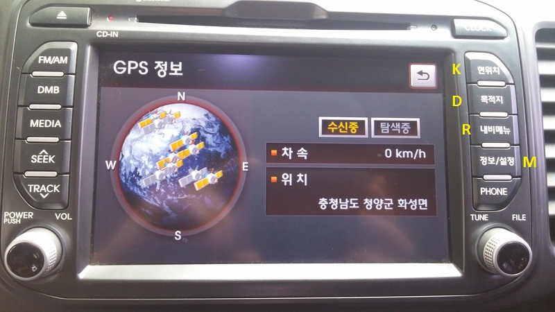

Đây là cái đầu nhà cháu
Gps noa dư lày

Firmware noa như này
Cụ ngó hộ em cái
Gps noa dư lày
Cụ bấm lần lượt theo thứ tự M - R - R - D - D làm như vậy 3 lần rồi chờ vài giây xem có vào wince ko nhé
Nếu không vào được thì bấm theo cái dưới đây: 3 lần theo trình tự K -R - R - D - D
Nếu vẫn không vào được wince thì cụ bấm một lúc cả 3 cái nút bên dưới đây cho cháu và giữ nó 15-20s gì đó màn hình sẽ đen xì thì nhả ra rồi sẽ chuyển về wince
FM/AM, MAP/VOICE, EJECT
Map/voice chính là cái Nút cháu đánh Chữ M màu vàng đó hay nói cách khác bấm 3 nút sau:
FM/AM + M + EJECT
Eject là cái nút nhả đĩa CD ra nhé.
Cháu ko tin cái DVD của cụ nó nằm ngoài cái cách vào trên cho cái đám DVD nội địa trên xe hàn ạ
DVD của cụ có cái cổng USB ko những để nghe nhạc mà còn có thể:
Cập nhật phần mềm
Kết nối chuột và bàn phím
Kết nối USB GPS (trong trường hợp cài phần mềm dẫn đường cho Việt nam mà ko nhận được cái GPS tích hợp bên trong DVD của cụ do vấn đề giao thức nếu có)
---kết nối máy in và .... còn vài cái khác nữa... theo cháu gia cát dự. Hệ điều hành ce của cụ là cẹ hoặc 6
