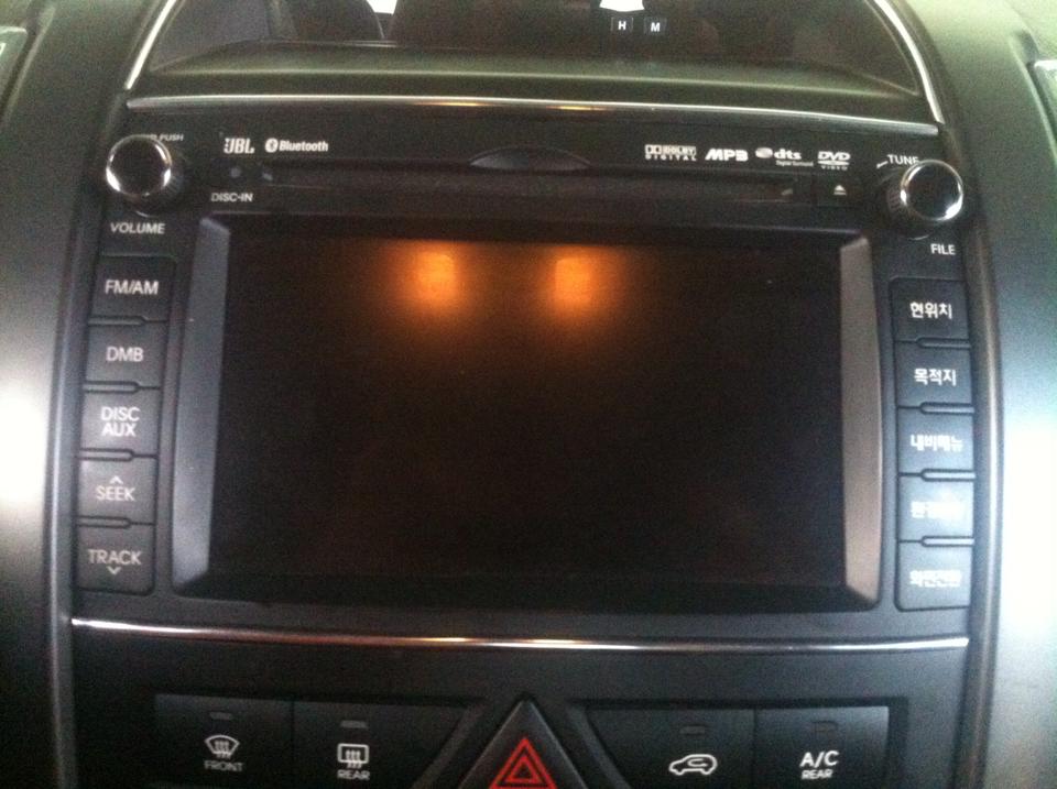

Cụ ngochoangsimat ơi, làm theo hướng dẫn của cụ cài ingo vào nó chạy rồi, em cẩn thận copy lại toàn bộ các file để lưu sang USB, vô tình nhầm copy thành cut. giờ mất file UconH_new.exe nên giờ bật điện DVD là vào thẳng wwince nhưng không thấy ổ USB và chừng 2 phút boot lại liên tục. Cụ có cách nào để đầu DVD nhận lại USB không??? Nếu nhận lại được thì em copy trả lại các file đã cut. Cám ơn cụ nhiều
- Cái DVD vợ hai em loại này cụ ơi
NewBluePre
OF-143488
26/5/12
95
364,060 Mã lực
Nhà cháu cũng là loại DVD JBL này. Hóng cụ.
