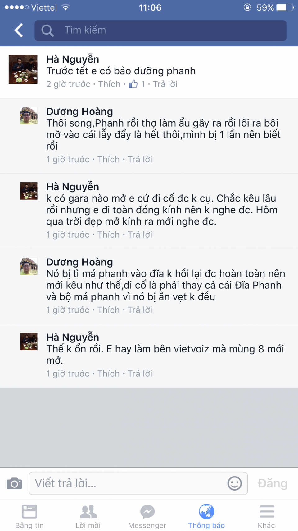

Bánh trước bên phụ của e nó cứ kêu ken két, càng đi nhanh càng kêu to là bị làm sao hả các cụ. Có cụ gara nào khai xuân sớm e mang qua kiểm tra giúp e với. E đang định đi sapa. Kêu thế e k yên tâm.

Cụ kiểm tra xem có phải hết má phanh ko, khi hết má phanh cái kẹp sắt báo hết má nó cà vào đĩa phanh báo nó kêu.

E mới đi bảo dưỡng phanh.

Tucson 2013 cụ ạh. E nghe tư vấn trên fb nên nghĩ thế.

Dây curoa thì k phải. E mở nắp capo lên xem rồi. Chắc chắn là tiếng bánh bên phụ.

E chạy khoảng 1 km sờ thử đĩa phanh các bánh thì bên có tiếng kêu nóng hơn hẳn.

Bố phanh. Taplo cảnh báo ABS ko cụ, sợ dầu phanh ko đủ hay tac lam phanh ko nha dc, vặn chặt quá cũng bị
