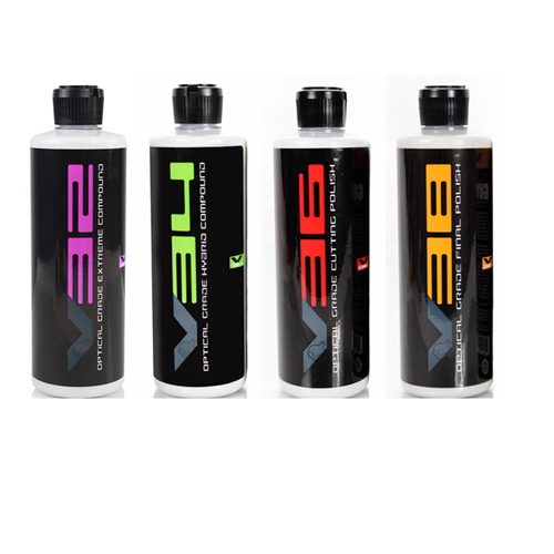

Mạng nhện này thường hay bị khi dùng máy rotary với lông cừu. Xử lý mạng nhện thì bác nên dùng các loại polish chẳng hạn như Chemical Guys V36 (cao cấp) hoặc Chemical Guys P40 hoặc Pro Polish 3n. Kết hợp với dùng mút có độ mềm như mút đen/trắng của Chemical Guys hoặc mút bước 2,3 của hãng khác.
Lúc đánh bóng bác cố gắng giữ mút thật phẳng với bề mặt sơn như vậy sẽ hiệu quả hơn. Tốc độ đánh cũng không quá 2000 vòng/phút.
Thân mến
Dạ bẩm Cụ em toàn dùng nó đánh bóng bước 2 rất đẹp, nhưng xóa mạng nhện thì không hiệu quả lắm
Bước 1 giá 150K/lon tiệm bán sơn hay bán cho Gagage nhỏ đánh bóng sau khi sơn
Bước 2 giá 350K/chai mua ở Metro
Kết quả đẹp, nhưng chưa xóa được mạng nhện
