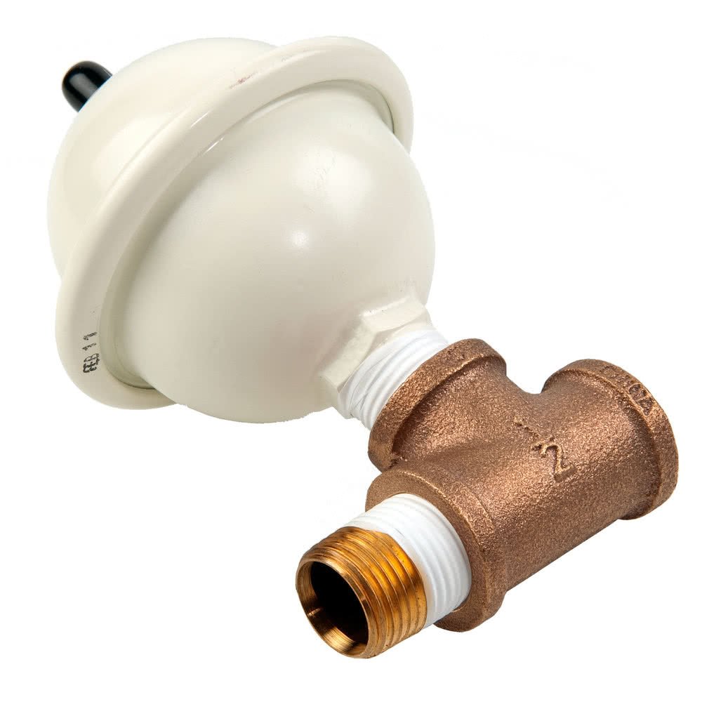

Nếu cụ đã từng nghe thấy tiếng “cạch cạch”, “thịch thịch” như búa gõ hoặc cảm nhận đường ống nước trong nhà rung lên một cách đột ngột mỗi khi cụ đóng nhanh một chiếc vòi nước, xả xong bồn cầu hoặc khi máy giặt ngắt nước, thì xin chúc mừng (hoặc chia buồn), cụđã chứng kiến “Hiện tượng Búa Nước” – hay còn gọi là va đập thủy lực (hydraulic shock).
E cũng đang đau đầu với cái này sau khi thay con bơm tăng áp công suất lớn hơn. Đã lắp thêm bình tích áp, van 1 chiều... để khắc phục tiếng "khực" của bơm khi khoá vòi mà vẫn ko thể nào dứt điểm được.

Van chống búa nước. Bán đầy mà. Quan trọng lựa chọn đúng loại thôi.

E mới thay con Wilo 160w nên bơm khoẻ hơn con Hanil 110w cũ. Vì vậy hiện áp lực dội lại cũng lớn hơn. E mò mấy hnay + nhờ chatgpt hỗ trợ mà vẫn chưa xử được. Cụ có mẫu nào giới thiệu e với.

Cụ cho thêm thông tin về thiết bị, chiều cao đường ống. Vị trí lắp đặt bơm. Em kêu lính nó kiểm tra sơ bộ dùm cụ. Mà hãng bơm này họ có cả sản phẩm van lò xo 1 chiều chống búa nước đó. Cụ hỏi họ luôn sẽ tư vấn chính xác loại phù hợp với bơm và đường ống nhà cụ.
