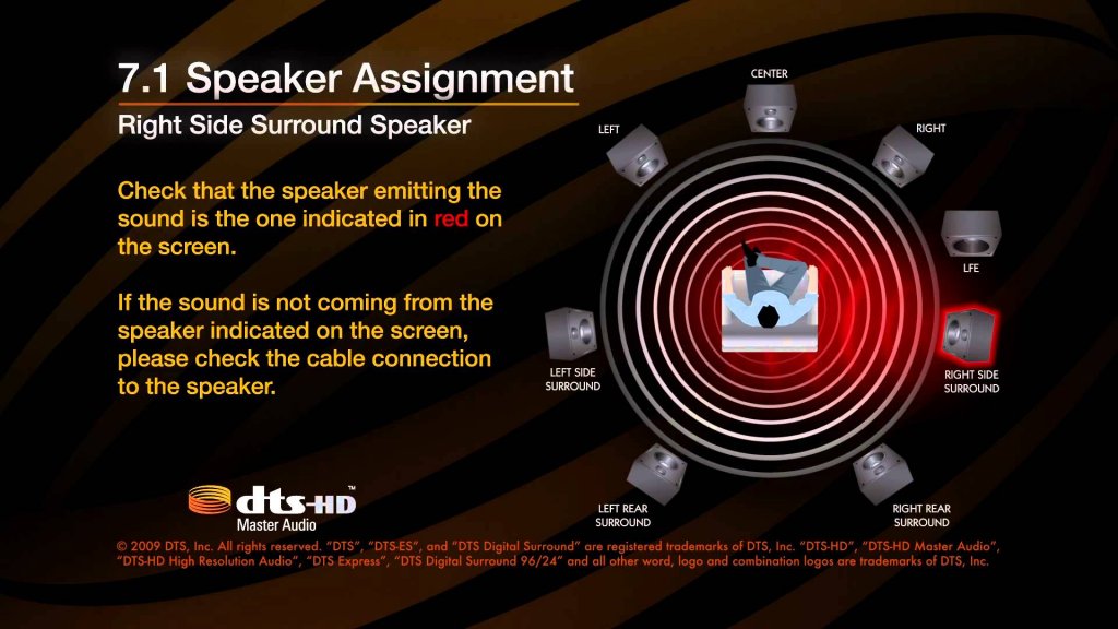

Bẩm các cụ là tiếng ra đủ 7.1 loa rồi
Cơ mà khi cháu test file map 7.1 của DTS thì nó đang không ra đúng loa như trên màn hình ạ
Gửi các cụ cái ảnh minh họa

hiện giờ cụ đưa âm thanh vào bằng ngõ nào? ảnh trên là menu của thiết bị nào?
Em đưa âm thành từ HDP vào amply bằng cáp optical thấy bảo có 7.1 :D.
Ảnh trên là cháu chơi file test 7.1 trên HDP.
Bổ sung thêm thông tin là HDP của cháu là Himedia 910B

Denon mặc định SB dùng làm zone 2 nhé cụ nên khi test nó không nhận. Vì vậy phải vào setup để chuyển nó sang là SB.
Cái thứ tự như cụ test thì phải xem cọc loa sau mít ampli và cái vị trí loa cụ đặt có đúng thế không? việc này sẽ đơn giản nếu như cụ có mic và chạy audyse ngay từ đâu; nếu không, phiền cụ xem lại dây từng cái thôi!

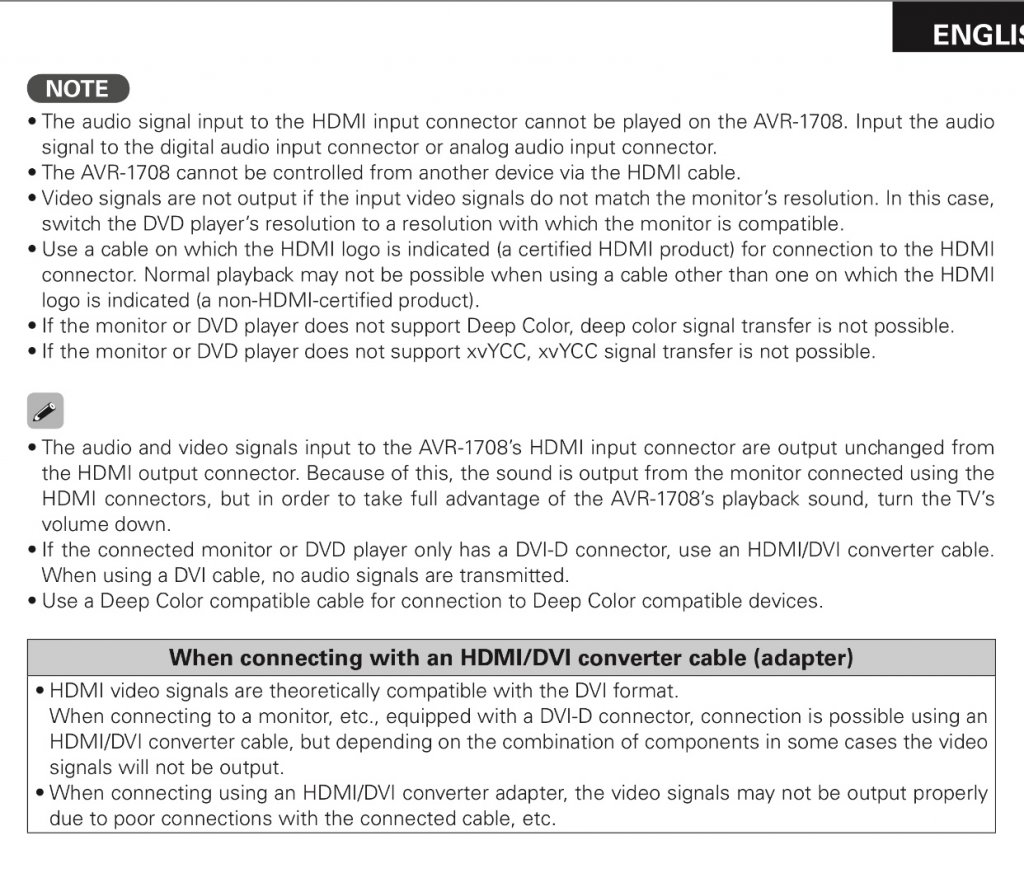

Chia buồn với cụ chủ quả thật là receiver của cụ phải dùng 2 đường âm thanh và hình ảnh riêng.
  • 1080p-compatible HDMI digital video switching (2 in, 1 out) — pass-through only (a separate cable connection is required for audio)

Tắt tiếng từ đầu đọc ra hdmi là ok.
Receiver loại thường chỉ nên nối âm thanh qua nó thôi, chứ thêm phần hình ảnh đâm lằng nhằng.

Dạ. Cái này thì cháu xin phép mời cụ mấy cốc luôn chứ ạ :). Cụ cho cháu xin cái số dây thép ạ
Thế thì cháu yên tâm vẫn dùng cab optical được :)
Cháu hỏi thêm là sao cháu không thấy cái menu setup nó lên màn hình TV?
Hay là 1708 nó không có chức năng này ạ?
Vụ menu không hiện thì một số receiver đời cũ phải dùng dây RCA (giắc hoa sen) cắm vào đường Monitor out rồi nối lên TV. Muốn setup phải chuyển TV về input tương ứng, khá bất tiện :(. Cụ thử vậy xem sao? :-?
