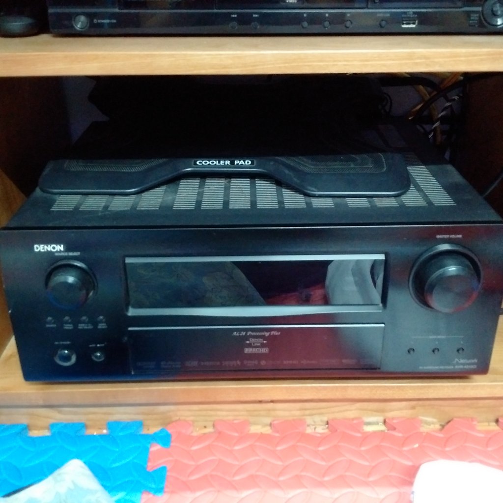

Cụ nào có em AVR 2310 CI không ạ?
Cụ kéo loa gì?
Nhưng bất kể loa gì thì từ kinh nghiệm bản thân, cũng khuyên cụ nên chơi receiver hãng khác. Em đã từng dùng 4310 CI kéo Klipsch được vài tháng, không ưng chút nào cả, nên phải vác Onkyo TX-NR3007 về. Phải nói cùng khoảng giá tiền, con Onkyo cho Denon hít khói một đoạn rất xa :D. Giờ Denon nằm xó, dù chưa chạy hết 100 giờ :(.
PS: em không bán Denon đâu nhé \m/. Dù không ưng nhưng đã mua về, em không bán gả :D.
