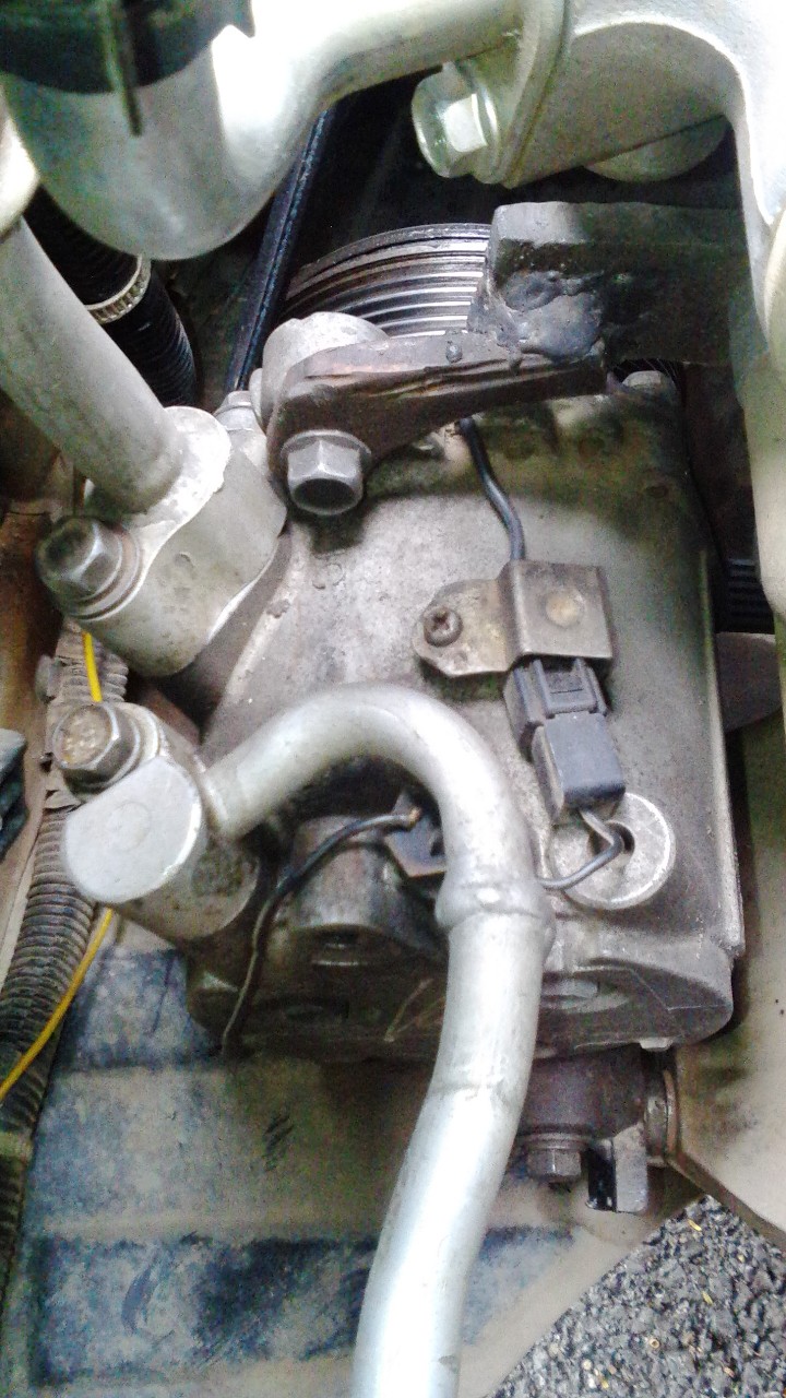

TA cho anh hỏi cái lốc điều hòa
này lắp cho xe của anh có dc không nhỉ ?

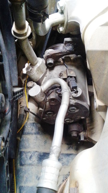

leanhtuan1671
OF-131596
20/2/12
580
378,620 Mã lực
Cái đang dùng thế này có lắp vừa ko ?
