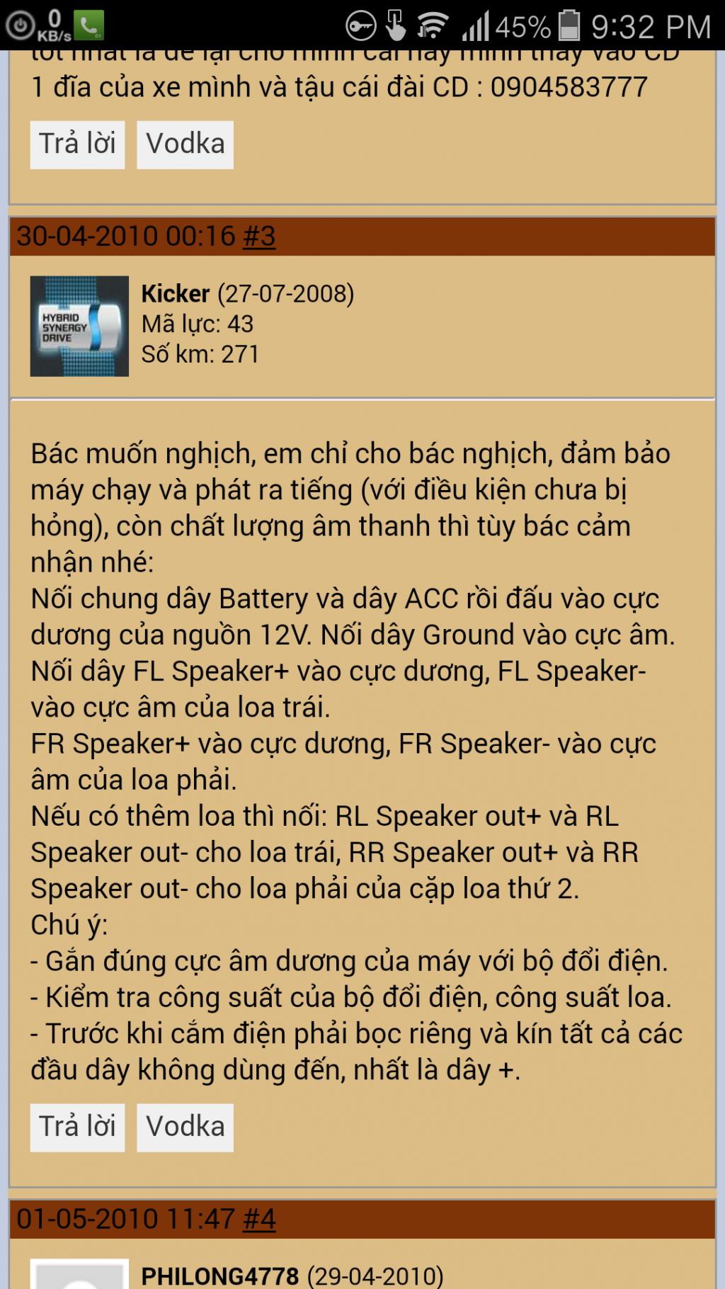

Có cụ hướng dẫn thế này có đúng ko cụ TA

Em đấu dây Battery và ACC vào +
Ground vào -
Đầu lên và chạy đc, nhưng đấu loa kiểu j cũng ko ra tiếng đc cụ TA ơi
