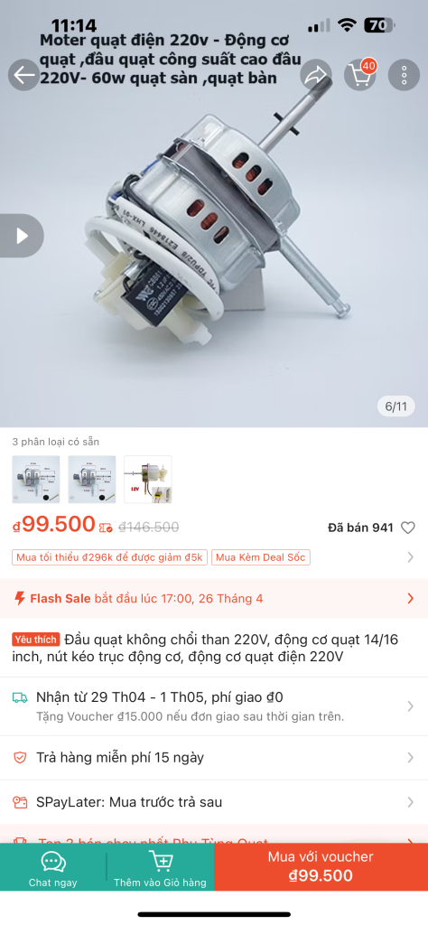

Cụ làm con motor bldc về thay vào, xong dùng adaptor 19v của laptop là ngon luôn! Có cả dk từ xa!
Đúng là em chưa biết có ý tưởng và lựa chọn này. Cảm ơn cụ.
