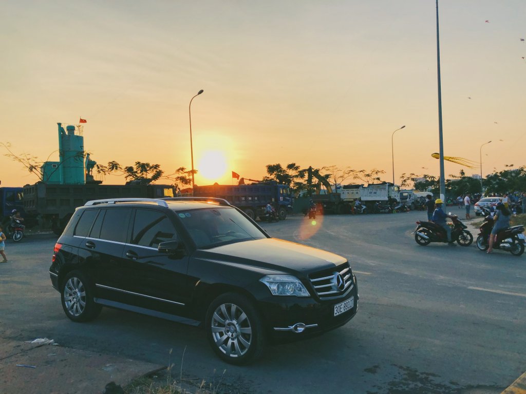

Nhà e xin chào các cụ trong box, các cụ cho e đi thẳng vào vấn đề và thông não giúp e phát :
- E này đi có lành ko ạ, trong quá trình sử dụng có vấn đề gì phải lưu ý cho e nó ?
- Ngân sách nhà e khoảng 750tr thì mua đc em GLK đời nào ổn áp ?
- Tháng e dùng xe khoảng 3000km hỗn hợp thì chi phí bảo dưỡng em nó trong vòng 1 năm khoảng bao nhiêu ạ ? ( E chỉ hỏi chi phí bảo dưỡng thay thế )
- Xin chân thành cảm ơn các cụ, e xin phép ngồi hóng ạ !
