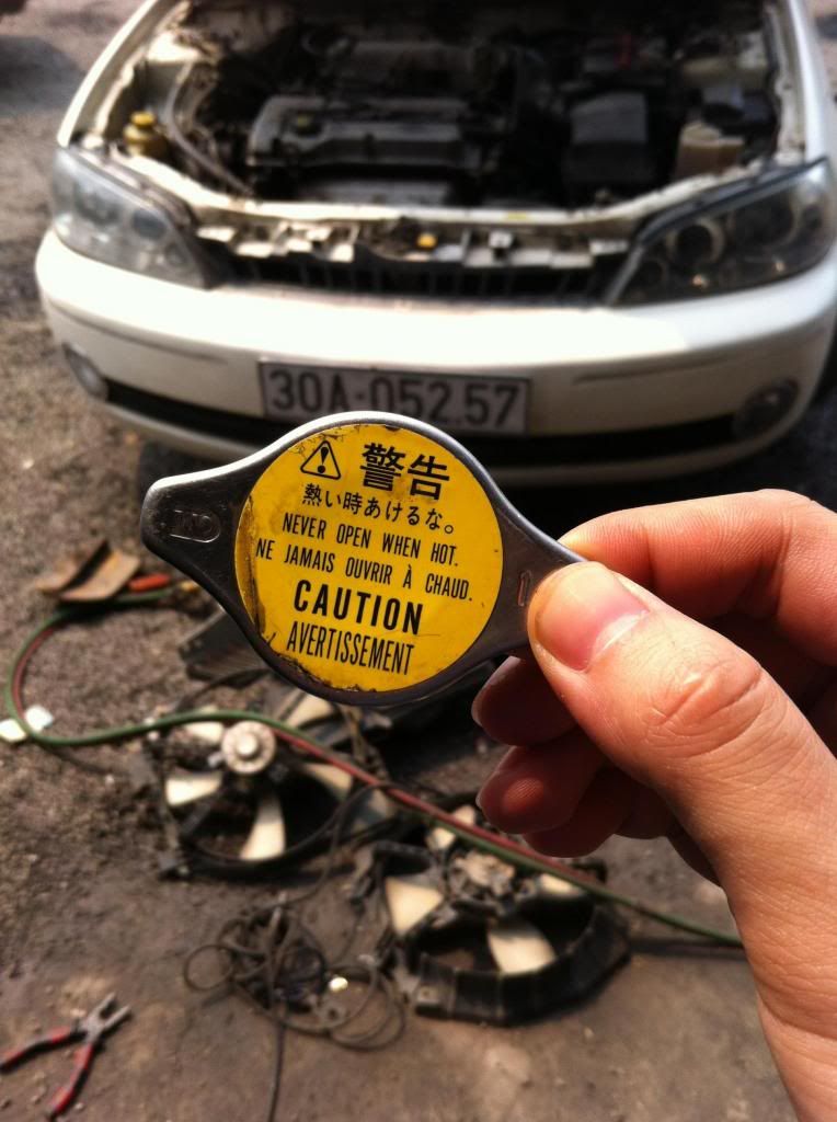

Bác thử mượn cái nắp két nước khác thay vào đi thử xem. Nhiều khi nắp cũ, bị nóng máy quá nên hỏng, không giữ được áp nên sôi nước:

thank cụ QAZ, lúc e cũng thấy thợ kiểm tra cái nắp này, lúc đấy chẳng hiểu kiểm tra làm gì giờ bác nói mới biết. cứ tưởng đơn giản mà càng tìm hiểu càng hoang mang quá :( em thấy khi mở nắp két nước ra, ga to có sủi bọt khí lên, không biết có bị thổi gioăng quy nát không nữa, dính cái đấy vào thì lại mất khối tiền

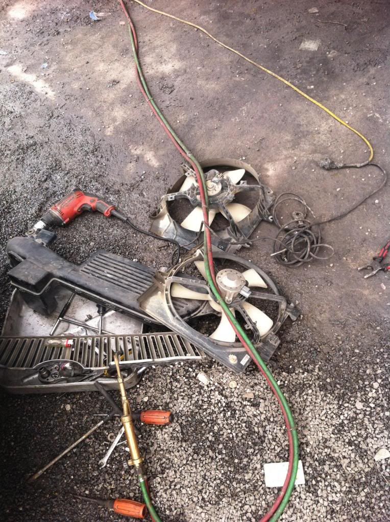

Báo cáo các cụ là em đã sửa xong, hiện tại thì đã hết sôi nước. Có 2 nguyên nhân cơ bản sau
1. Két nước quá bẩn
2. do cái này, không phải hàng zin dẫn đến không kín (đúng như cụ QAZ phán) , gây mất nước, :( vợ 2 em mất nước, khô thì chơi sao được các cụ nhỉ.
Hi vọng sẽ ngon lành, thank tất cả các cụ đã tư vấn

Cụ cần lưu ý kiểm tra quạt làm mát nhé. Nó dùng chổi than nên có thể mòn, hỏng => quạt ko chạy, trong trường hợp tắc đường và đi chậm mà quạt ko chạy là sôi nước đấy
QAZ
OF-135390
21/3/12
6,962
273,639 Mã lực
quạt chạy tít cụ ạ
Nhân thể tháo quạt thì bác kiểm tra kỹ luôn xem bạc có bị rơ không, cánh có bị sứt mẻ gì không. Khi lắp vào đảm bảo phải chắc chắn và không chạm, cọ.
Tôi đã từng bị quạt Ford cũ -> đảo, vỡ cánh chọc thủng két nước.

bác nói làm e hoang mang quá, hôm nay e chẳng nghĩ ra mà kiểm tra, sứt mẻ thì chắc là không rồi
