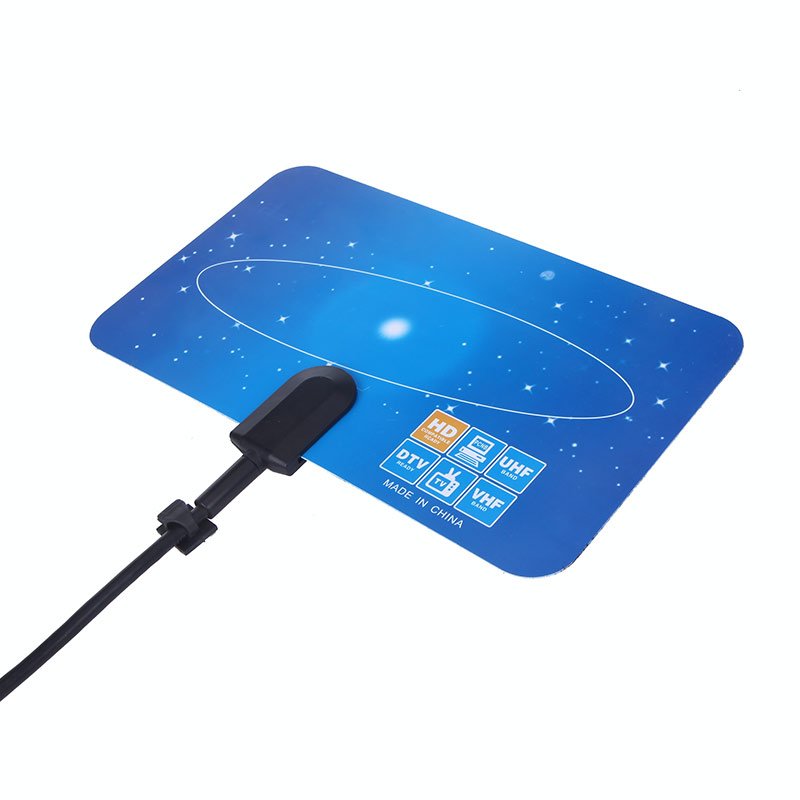

Lão thử dùng cái này xem nhỏ gọn :)
u6868
OF-65164
28/5/10
1,208
459,480 Mã lực
BT08-Làng VK Châu Âu-Mỗ Lao-HĐ
Cái này cho dây đỡ lằng nhằng gọn nhẹ :)
Em nó thu sóng sánh dư lào cụ? mấy loại indoor này em nghĩ phù hợp nhà cụ nào ở CC cao tầng thì quá ok chứ nhà mặt đất để T1 như nhà em thì chắc hơi íu:D

I sì thế này, nhưng cái nhà em là tem của nó là chữ Việt (iem cũng chả nhớ là chữ gì) chứ không phải chữ TQ thui
tăm hai một cái, làm mỗi TV 1 cái (không cần mua thêm dây vì nó có sẵn dây phải dài tới 2m) rùi đặt cái anten nay ở chỗ nào vừa mắt. Bè ngang bẻ dọc, dựng đứng dựng xuôi bắt được hết; mắt thường của em thấy chả khác nhau.
Xác nhận cái này để trong nhà bắt ngon. (Còn mưa gió, thời tiết quá xấu thì cái nào cũng tạch cả thôi).
Cái này mã là j cụ nhỉ để tìm nơi bán cho dễ ah:D
Cái này nhà e ở cc bắt ổn nét căng, cc hay dưới đấy đều phải ko vướng, hướng ăngten quay về phía cột đài th, cái này xem trời mưa vẫn mất tín hiệu như thường nhé

E trước mua cho ông bà cái anten giống cái mạch in, chỉ to bằng tờ giấy A3, tưởng không bắt được ai ngờ ngon phết.
