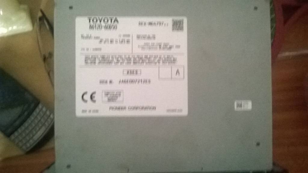

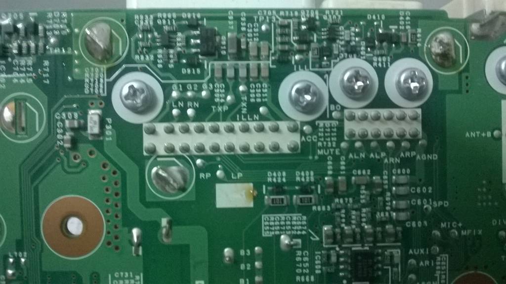

E vừa kiếm được cái đầu cd mp3 của con Corola atils đời 2003, tính thích vọc hàng điện tử nên muốn đấu dây để sử dụng tại nhà. Nhìn sơ đồ đấu dây loằng ngoằng quá không biết phải đấu thế nào, bác nào có sơ đồ đấu dây của nó cho em xin với. Mong các bác nhiệt tình giúp đỡ. E đính kèm hình ảnh của nó để các bác nhận biết luôn ạ

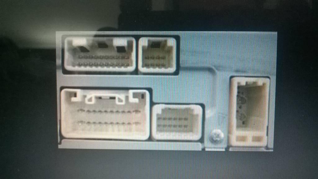

bác đừng quan tâm bên trong nó ntn bác chỉ cần nhìn vào cái hình có cái giắc cắm xanh đỏ tím vàng kia thôi. nếu không phải đấu trên xe thì dây vàng và đỏ nối với nhau kết lối với nguồn +12 V còn dây màu đen to nối vào cực âm ( hoặc là vỏ đầu lối vào cực âm cho chắc) còn dây loa trình tự theo cặp màu trắng - ghi - xanh - tím (dây xọc đen là dây âm loa). trình tự loa : cặp màu trắng loa trước bên lái, màu ghi loa trước bên phụ, màu xanh loa sau lái, màu tím loa sau phụ.

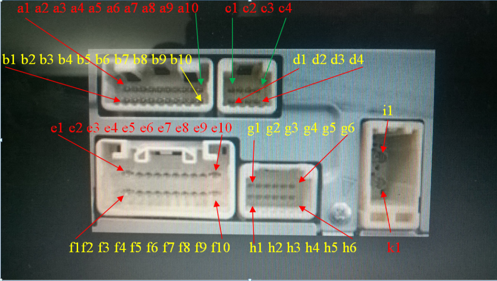

Cảm ơn bác đã nhiệt tình chỉ dẫn. Em thấy nó có những 5 lỗ cắm zắc, vậy những lỗ còn lại là dùng để làm gì ạ
Em có đánh số thứ tự các zắc theo hình mô phỏng, mong bác nhiệt tình chỉ dùng em tác dụng từng zắc 1 được không ạ

Cứ làm theo HD của cụ này, điện 12v lành lắm, đừng sợ hỏng :)
