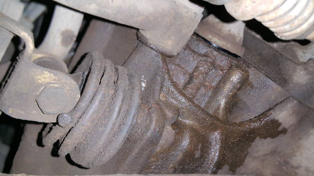

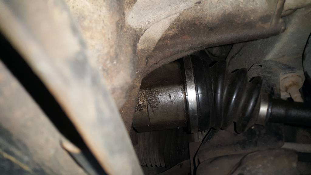

Báo cáo! hôm qua đi làm pô sẵn nâng gầm lên nên em soi kỷ thì thấy có hiện tượng rịnh nhớt 2 chổ này, một chổ đầu láp, 1 chổ phốt hộp số, chú thợ tư vấn xe chỉ mới rịnh rịnh như thế chưa chảy thành giọt thì cứ để vậy chạy, vì thay phốt hộp số phải hạ máy xuống, bung hộp số ra để thay phốt, phốt thì rẻ mà công thì đắt, mà còn hên xui vì bung hộp số ra khi ráp lại chưa chắt như rin, sợ rịnh chổ khác nữa! có đúng như thế không các cụ! nhưng để như thế em khó chịu quá, định vào hãng làm cho chắc ăn.
vanvuong
OF-144813
6/6/12
2,630
365,142 Mã lực
Đúng như thế ạ.
Cứ kệ chạy đi, khi nào thay côn thì thay luôn cho khỏi mất công.
Xe mình trước hạ xuống thay, vất vả lắm.
