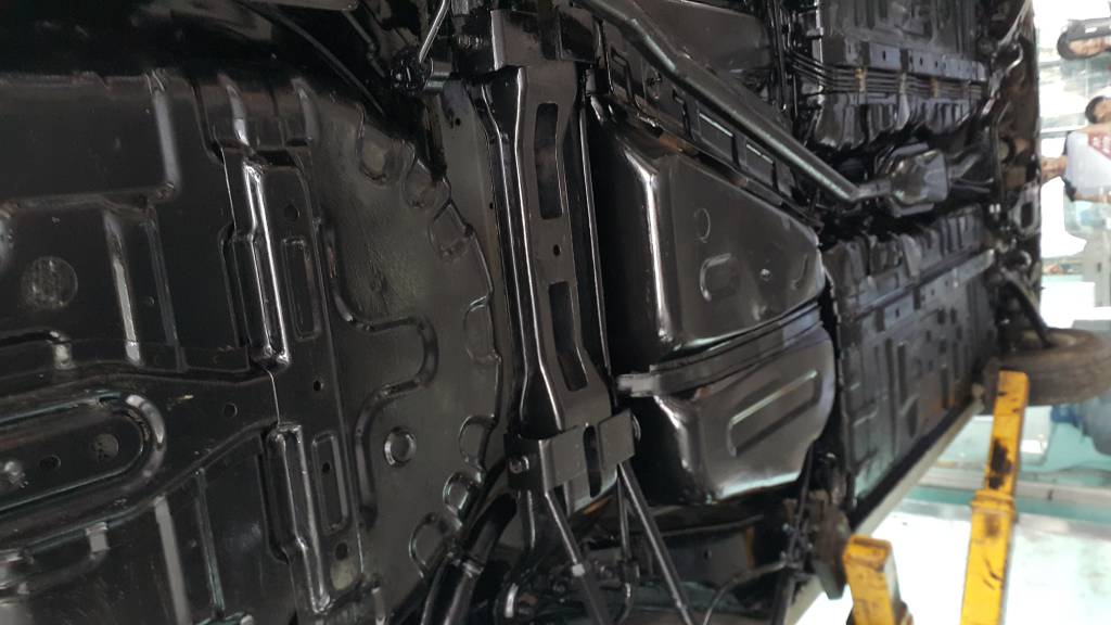

Báo cáo! hôm qua đi làm pô sẵn nâng gầm lên nên em soi kỷ thì thấy có hiện tượng rịnh nhớt 2 chổ này, một chổ đầu láp, 1 chổ phốt hộp số, chú thợ tư vấn xe chỉ mới rịnh rịnh như thế chưa chảy thành giọt thì cứ để vậy chạy, vì thay phốt hộp số phải hạ máy xuống, bung hộp số ra để thay phốt, phốt thì rẻ mà công thì đắt, mà còn hên xui vì bung hộp số ra khi ráp lại chưa chắt như rin, sợ rịnh chổ khác nữa! có đúng như thế không các cụ! nhưng để như thế em khó chịu quá, định vào hãng làm cho chắc ăn.
Vào hãng thì tổng thiệt hại cho thay bộ côn là khoảng 3.2tr. Mình mới thay 1/2015 đến hiện tại tình hình thì không thấy gì vì chủ trước di xe khá kỹ nên máy móc còn tốt, đồng cũng tốt.

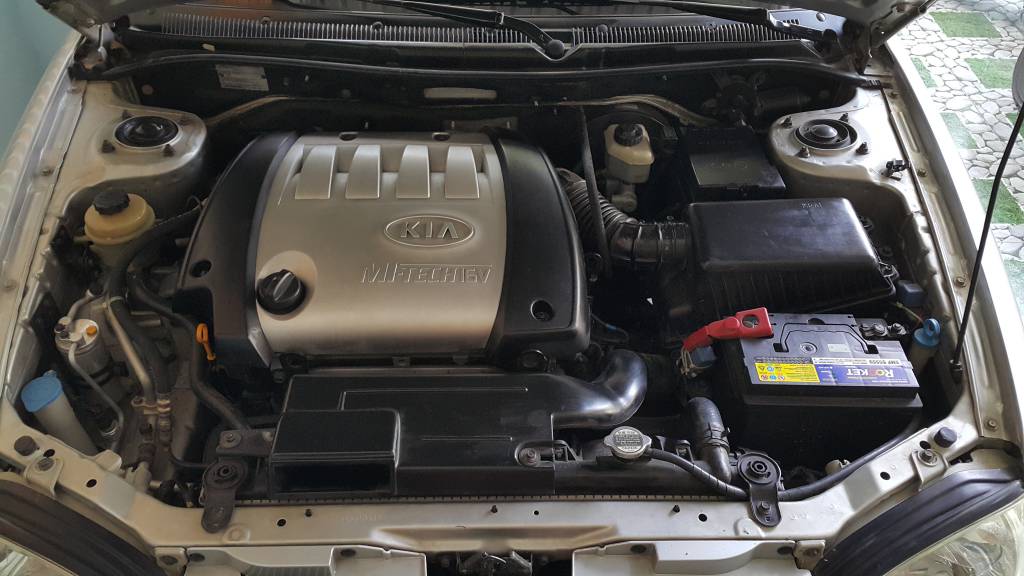

Trái tim em nó

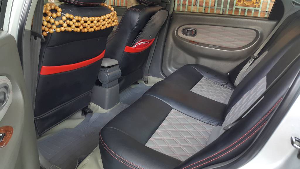

khoang hành Khách, em lộp bộ ghế da, nỉ kg thích hợp khí hậu miền nam em.
Và mùa mưa tới em sơn cái gầm lại chống sét mặt dù gầm củ vẩn còn long lanh
