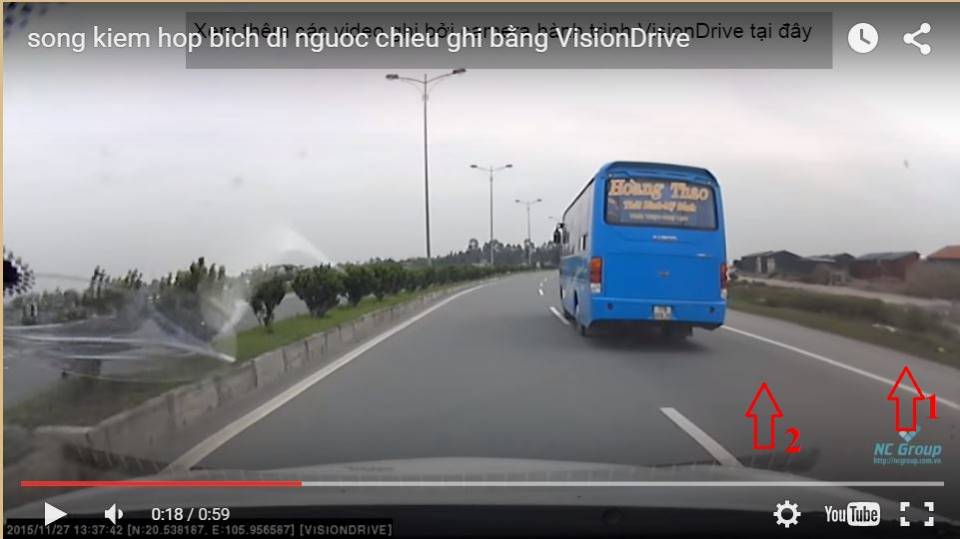

Các cụ cho e hỏi chút là trong thành phố nội thị thì xe máy đc chạy ở làn nào ah có vạch kẻ liền
A: Làn số 1
B: Làn số 2
Nếu ở điểm giao cắt gần nhất sau lưng cụ không có biển 412 thì cụ được đi làn của cái ô tô và làn số 2. Đi vào làn 1 là làn xe thô sơ thì cụ dính trấu.

Đi vào làn đấy là quê cháu phạt luôn đấy.
Các cụ cho cháu hỏi cái đường trong video nó là đường đôi hay đường một chiều ạ. Đầu đường chỉ có cái biển báo 301c là hướng đi bên trái, vì bên phải nó là đường một chiều trên đê đi ngược lại.
Đường trong clip là ĐƯỜNG ĐÔI vì là "Đường mà chiều đi và về được phân biệt bằng dải phân cách";
Còn đường 1 chiều là: "Để chỉ những đường chỉ cho đi một chiều"
Chỗ có đặt biển 301 (a,b,c,d,e,f,h,i) " Hướng đi phải theo " để báo cho các loại xe (thô sơ và cơ giới) phải đi theo hướng quy định; Cụ thể biển 301c là "các xe chỉ được rẽ trái", như vậy các xe cơ giới và thô sơ đi vào đường này chỉ được rẽ trái thôi
Vậy mà xxx quê cháu bắt đây là đường 1 chiều, và phạt lỗi đi sai làn nếu đi vào làn bên phải cái vạch 20cm kia.
Trong chiều đi của mỗi dòng phương tiện ngược chiều nhau mà có kẻ chia làn và chia phần đường của xe cơ giới và xe thô sơ như trong clip thì xe máy phải đi vào phần xe cơ giới, nếu đi vào phần xe thô sơ thì xxx bắt và phạt lỗi đi sai phần đường là đúng rồi, lỗi này bị phạt 200 - 400k đối với xe máy (phần xe thô sơ chỉ dành cho xe không di chuyển bằng sức động cơ như xe đạp, xe xích lô, xe súc vật kéo thôi).
Còn xxx gọi đường trong clip là đường 1 chiều là không đúng đâu vì nó có cả chiều đi và chiều về (ngăn cách bởi dải phân cách cứng)
Dốc Cao đoạn vào TP Hưng Yên, Xe Máy chỉ đc chạy làn như bc thớt đáng chạy cùng làn ô tô. Lưu ý tốc độ tối đa 40KMH. Mấy XXX toàn ngồi trên bốt bờ đê bắn
