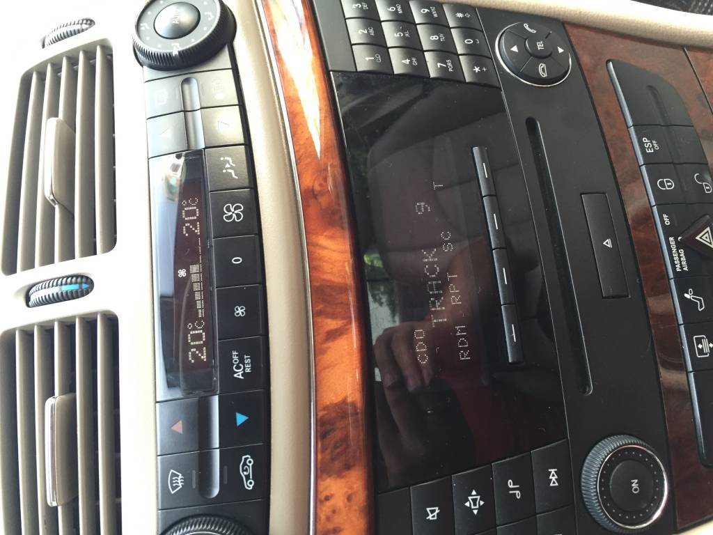

Cảm ơn cụ nhiều nhé. Đúng là phải mò mẫm thỉnh các cụ đi trước mới biết thêm nhiều vấn đề. Nhân tiện cụ cho em hỏi luôn có cách nào chỉnh độ sáng mấy chữ này không? Lúc ban ngày nhìn khó lắm, nhất là màn hình dưới :(
Xe cụ E240 đời cuối 2003 đầu 2004.
Cái chữ ấy nó auto theo cường độ ánh sáng, ko điều chỉnh dc thì fai cụ ạ
Cái chữ ấy nó auto theo cường độ ánh sáng, ko điều chỉnh dc thì fai cụ ạ, còn trời tối, chỉnh độ sáng chung của các thiết bị thì vặn cái nút tròn ở bên trái đồng hồ công tơ mét ấy ạ
