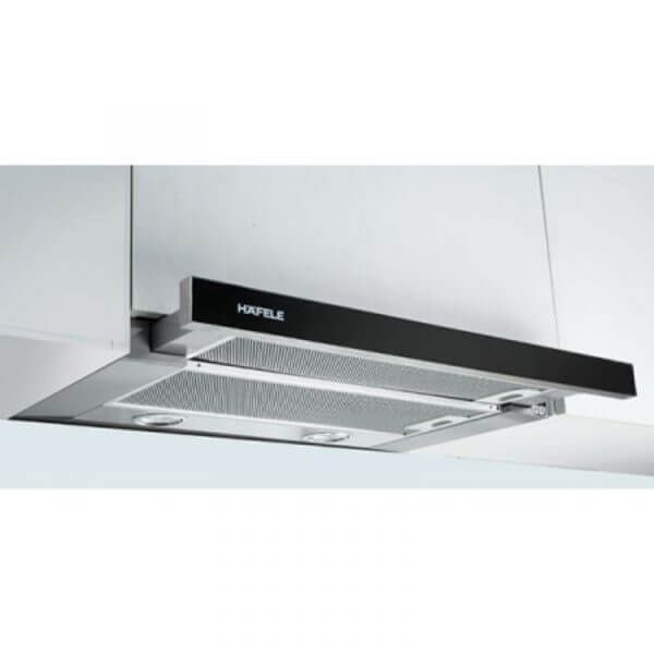

- thường là độ dài của hút mùi lớn , ví dụ 90 cm thì hút rất mạnh , max đâu đó 950m3/h. Thường chả mấy người bật max đâu ah.
- nhà em thì thấy sướng hơn nhiều :D
Còn vài mẫu Hafale cụ cứ search ra hết. em ví dụ.
