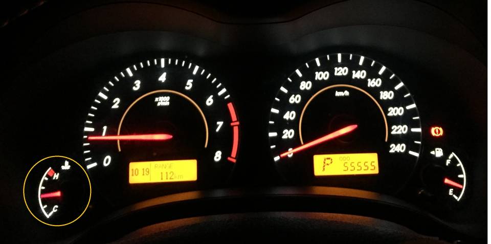

Gia đình em đang sử dụng Altis 1.8 2010 model cũ.
Em thì không hiểu biết nhiều về xe, nhưng e thấy có cái lạ ntn hỏi ngu tí , mong các cụ chỉ giáo.
Như trên hình e up ở đây, thì e thấy đồng hồ chỉ nhiệt độ làm mát trong két nước lúc nào cũng ở giữa. Kể cả lúc đã đi lâu, hay lúc xe vừa khởi động. Kim lúc nào cũng ở vị trí này.
Cách đây khoảng 1 tháng em có đi 1 chuyến dài khoảng 800km, lúc về e có bổ sung thêm dung dịch màu hồng làm mát mua ở Gara. Thợ có nói và khuyên e là, a nên về Hà Nội rồi đi làm sạch bộ phận két nước làm mát, vì e sợ nó bị bẩn với tắc.
Các cụ cho e hỏi là , cái kim đồng hồ lúc nào nó cũng ở giữa như vậy thì tốt hay xấu ? Các cụ cho e lời khuyên với ạ
Về vụ làm sạch két nước thì nên làm ở đâu thì tốt ạ ? Em ở Hà Nội khu vực Đống Đa ạ ?

Sáng sớm (lúc chưa đi) cụ vừa mở khóa cũng ở mức giữa ahf?
Cụ ơi, sáng sớm lúc e chưa đi, cắm chìa khóa mở vào, ban đầu kim ở chữ C, nhưng nổ máy, đi tầm 5' thì kim lại về ở giữa cụ ạ ?

Kim lúc nào cũng ở giữa thế là rất tốt cụ ạ.
Nhiệt máy mà lạnh thì tốn xăng mà nóng thì hại máy cho nên nhà chế tạo luôn tính sao cho nhiệt máy ổn định ở mức lợi nhất.
Lưu ý cụ đổ nước làm mát kẻo ôm hận: dùng đúng nc dc khuyến cáo, không đổ lẫn lộn loại xanh và đỏ kẻo nó tương tác đóng cặn là toi hệ thống làm mát đấy, toi làm mát mà k để ý thì đi cái máy như chơi
