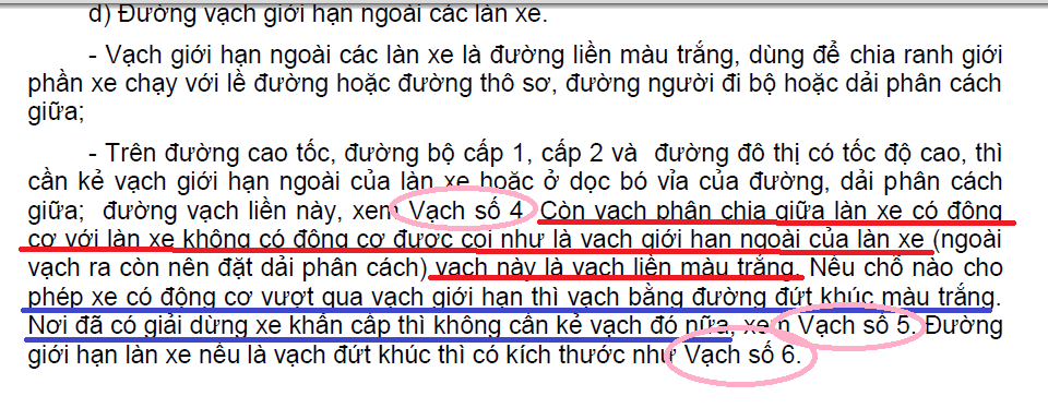

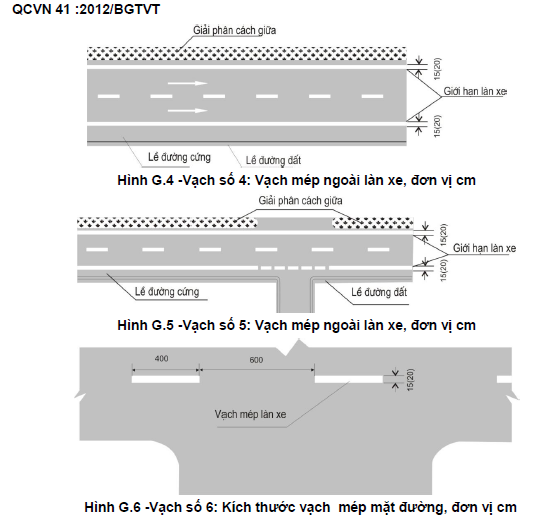

Như tiêu đề các cụ các mợ cho cháu hỏi là làn trong cùng bên phải được ngăn bằng vạch 1.2(ko tính TH lề đường) là dành cho xe thô sơ ạ. Vì ở HY đường 39 nhiều người 2b đi vào làn trong cùng, trên đường k có biển 412 nào và bi xxx báo lỗi sai làn. Như thế là đúng k ạ :-?
Mời cụ đọc cái này (trích từ phụ lục G - quy chuẩn 41 về biển báo hiệu vạch kẻ đường). Không cần biển báo cũng có thể phân biệt được làn nào dành cho xe nào cụ ạ.
À, mà cụ cũng chú ý là có hai loại vạch liền rộng 20 cm màu trắng nhé. Vạch 1.2 là một trong hai loại ấy ạ.
Vẫn chưa có chỗ nào chỉ nói thô sơ bên phải, cơ giới bên trái vạch 1.2 cụ suzu ợ:D Vạch 20cm liền trắng còn loại nào ngoài vạch 1.2 nữa cụ??? Em chưa hình dung ra@@ Thêm nữa, vạch 1.2 liền được đè mà sao trong quy chuẩn lại nói nếu chỗ nào xe cơ giới được phép vượt qua thì vạch bằng đường đứt khúc màu trắng@@ Thế chả nhẽ liền ko được đè ợ??? Thế thì lại mâu thuẫn vì vạch 1.2 được phép đè trong trường hợp cần thiết@@

1. Vẫn chưa có chỗ nào chỉ nói thô sơ bên phải, cơ giới bên trái vạch 1.2 cụ suzu ợ:D Vạch 20cm liền trắng còn loại nào ngoài vạch 1.2 nữa cụ???
2. Em chưa hình dung ra@@ Thêm nữa, vạch 1.2 liền được đè mà sao trong quy chuẩn lại nói nếu chỗ nào xe cơ giới được phép vượt qua thì vạch bằng đường đứt khúc màu trắng@@ Thế chả nhẽ liền ko được đè ợ??? Thế thì lại mâu thuẫn vì vạch 1.2 được phép đè trong trường hợp cần thiết@@
Có đấy rồi còn gì. Cụ đọc lướt ợ :D :P.
3. Hai cái ảnh chộp trên nói tới vạch không phải là vạch 1.2 nhưng với dạng vạch liền thì nó giống hệt vạch 1.2. Do đó rất dễ bị lẫn lộn.
