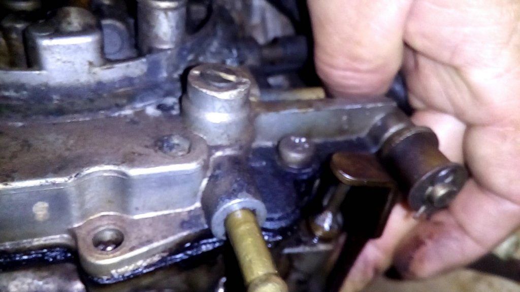

Xe em bị hôi xăng các cụ ạ. Nó hôi từ hồi mua về , đoán lung tung hết nào là do chỉnh dư xăng, nào là do bình xăng bị kín, cuối cùng nghe thợ phán phải thay chế thôi. Không nổ máy thì tuyệt đối ko hôi. Tua máy cao thì mới hôi. Có cả mùi nhiên liệu cháy ( cái này em nghi bị hở cổ xả) Bình xăng hình như kín quá , mỗi khi mở nắp khí phụt ra rất mạnh. Thợ bảo là về khoan một lỗ nhỏ để thoát khí, mà em chưa làm. Cảm giác của em thấy đổ đầy bình ít hôi hơn thì phải.

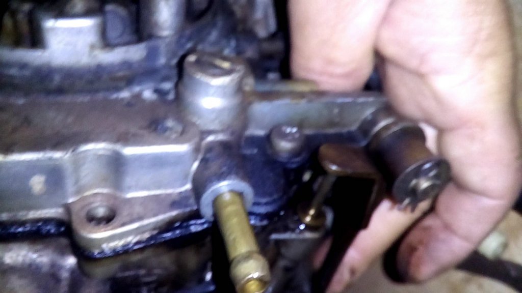

Hôm nay em định tháo tung bộ chế để lau chùi xem sao phát hiện thấy cái này, không rõ ncó phải là nguyên nhân không vì em mù tịt về xe cộ chẳng biết nó là bộ phận gì của bộ chế nữa, chỉ biết ấn vào là xăng trào ra. Mời các cụ xem video rồi tư vấn giùm em
Em không tải được video các cụ ạ chỗ trào là dưới con ốc trắng đó ạ

Xe của cụ bị hỏng dù tăng tốc.
Liệu có phải mùi xăng từ đó ra không nhỉ? cái này là em suy đoán thôi. Cái này có khắc phục đc không Hay thay cả cụm bộ chế hả các cụ?
Phải xử lý xong cái đấy mới xem tiếp cái khác dc cụ ah. Nhưng e nghĩ nguyên nhân chính là từ đấy. Bệnh này xử lý dc cụ nhé:
Cách 1: mua dù bãi ( cái này khó tìm )
Cách 2: mua 1 miếng da dù về chế lại.
Cảm ơn cụ , Em nghe nói mua dù bãi cực khó luôn. Xe của em lag Acura integra đời 1988. Đồ cực khó. Còn mua 1 miếng da về chế lại em chưa nhĩ tới , nếu được thì tuyệt vời luôn

Em đã tham khảo các thợ trong em . Thợ nói chỉ có thể thay chế hàng mới hặc hàng bãi, Việc độ chế hay phục hồi phải gứi đi sài gòn và cũng khó thành công lắm. Cụ longmaka bảo mua một miếng da dù về chế lại em không biết nói thật hay đùa em nữa vì thợ bảo không làm được đâu

Chẳng thấy có cụ nào vào tư véo cho em phát nhỉ. Hay các cụ ít dùng xe cỏ nên không quan tâm.
Cái bơm xăng đó bị gẫy lò xo rồi, nên viên bi nhỏ trong đó ko giữ đc xăng trào ngược
