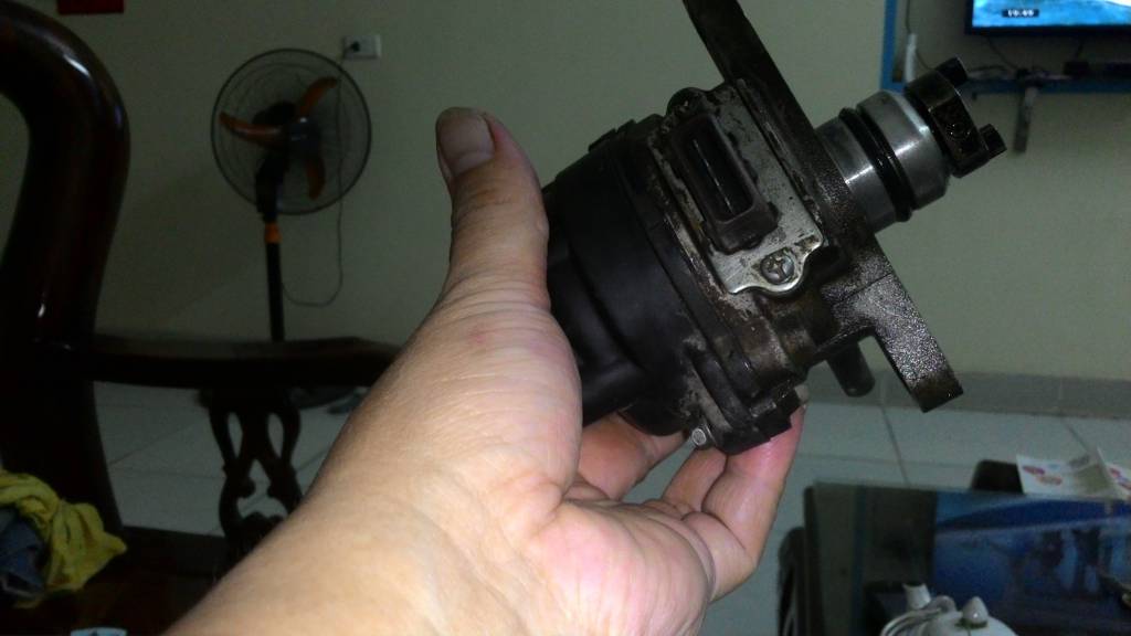

Em dự là chết cái khác, chứ để oánh điện thì chỉ cần con quay với nắp là oánh đc òi, mụ tháo thử giắc con sensor tua máy ở chia điện ra mà xem, đố mụ nổ đc đấy, mặc dù lửa vẫn oánh tanh tách
Hôm trước trời mưa to, V2 em cũng bị hiên tượng đèn check thỉnh thoảng đang đi sáng lên, đồng thời máy có vẻ chết máy xong tự động nổ thì đèn check tắt, em cũng đang nghi ngờ nước vào cái giắc con sensor tua máy này, thưc ra theo em hiểu con này là một con encoder đưa xung tốc độ vòng tua máy cho ECU. thấy trong catalog của xe no ghi là Optical Sensor -> em đoán 100% là encoder :D

Thì em móc tua máy từ ecu ra mà, nó lấy tín hiệu tua máy từ đây

Mua xe 2 năm rồi, hôm nay bị chết máy giữa đường. Cầu cứu khắp nơi, sau 2h vật lộn em đành gọi cứu hộ. Vào gara thợ non tay ra chiu luôn, vì bơm xăng lên ầm ầm, điện ra 3 bugi sáng rực luôn. Sau 2h nữa có ông thợ phán chết Denso. Lắp con bãi vào ok luôn.Nó bảo 1150k đành chấp nhận vì hết cửa ròi. Cái Denso này em vừa bảo dưỡng trước tết,thế này cứ hỏng thì thay các Cu nhề. Đi oto có sướng, nhưng hôm nay em quá vất, trời thì mưa mà cứ lên xuống xe đau hết cả bắp chân, người thì ẩm ướt. Giờ về nhá làm ly riệu vào lại càng chán xe. Vợ em mà máu là em
đổi xe đấy. Các Cụ vào động viên em tý đê.
2 năm mới bị chết 1 lần mà cụ đã nản thế, xe em cũng vừa bị chết lúc trời mưa hôm kia, e lại thấy có cơ hội học được thêm ít. AQ tí :)

nắp chia điện xịn đét, trước em ko để ý bị thay hàng lô, sau em thay con quay và nắp hàng theo xe giá 200k đới, đắt hơn mới, nhưng được cái đi tích kiệm xăng hơn 1l/100km đới

Em thay cũng giống như này . Nó mang ra co mới tinh 1400k nhưng nhìn chân bắt vít chỉnh vuông dài khác hẳn nên em ko chơi Cụ ạ .

Thay bộ chia điện và mobin của Spark vào được không nhỉ chứ chia điện bằng cơ kiểu này thì hơi phiêu [-(

Chiều nay hóa ra bị đứt cầu chì bơm xăng và bộ chia điện cụ ạ.Cậu thợ đến thử phát ra ngay,thay cầu chì lại bon on cụ ạ.
