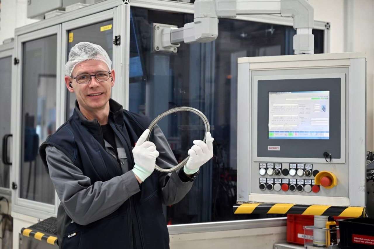

Năm ngoái 2024, BOSCH kỷ niệm ngày cho ra đời dây đai thứ 100 triệu cho hộp số CVT kể từ 1985. Chứng tỏ là rất rất nhiều hộp số CVT đã và đang được sử dụng. Không chỉ các dòng xe Nhật đâu, các dòng xe Âu, Mỹ cũng đã và đang sử dụng hộp số CVT đấy.
Quoted:
"Tilburg, Hà Lan. Tại thành phố Tilburg của Hà Lan, Bosch có lý do để ăn mừng: nhà máy của họ tại đây hiện đã sản xuất dây đai đẩy thứ 100 triệu. Vào năm 2023, đã có hơn 200 mẫu xe được trang bị công nghệ này trên thị trường. Mặc dù chủ yếu được sử dụng trong xe ô tô chở khách, dây đai đẩy ngày càng được sử dụng nhiều hơn trong các phương tiện giải trí như xe bốn bánh và xe địa hình (ATV). Việc bắt đầu sản xuất dây đai đẩy vào năm 1985 cũng đánh dấu sự khởi đầu cho câu chuyện thành công của địa điểm Bosch tại Tilburg, nơi đã trở thành công ty dẫn đầu thị trường về linh kiện này kể từ đó. Ngày nay, địa điểm này đang sử dụng chuyên môn mà mình có được để phát triển và sản xuất các sản phẩm mới cho các ứng dụng khác. Thilo Mueller, giám đốc bộ phận kinh doanh công nghệ kim loại mỏng tại Bosch cho biết: "Các cộng sự của chúng tôi tại Tilburg hiểu biết tất cả về các thành phần được làm từ tấm kim loại mỏng". "Hiện tại, chúng tôi đang sử dụng chuyên môn này trong ngày càng nhiều ứng dụng cả trong và ngoài ngành công nghiệp ô tô, chẳng hạn như ống điện phân. Đó chính là sự chuyển đổi đang diễn ra".
Unquoted.
