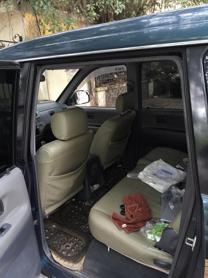

Báo cáo cụ chủ thớt là em có đặt mua của cụ 4 dây cao su ship vào SG, sau khi em mày mò và tự làm theo hướng dẫn của cụ để thử làm 1 cửa thì kết quả thế này :
1/ không thể đóng cửa được, nếu quá tay em e là bản lề hoặc có thể là kính sẽ rơi ra vì phải dùng một lực rất mạnh mới đóng được
2/ dán xong khoảng 1h thì có vài chỗ bung keo, nhất là mấy chỗ gấp khúc (em rất khéo tay, chỗ gấp khúc lượn rất điệu đà, mép dây khít khìn khịt với mép thành cửa)
3/ thấy ko ổn lột ra thì keo trắng dính từa lưa, phải dùng cana lau cật lực mới ra
4/ còn dư 3 dây nguyên seal nilong để đó chưa biết làm gì ?
Em kính báo cụ chủ biết và cho em lời khuyên ạ

Em lưu số của cụ rồi, hôm vào Sài gòn gần nhất em sẽ làm cụ xem, em đã dán cho nhiều xe xuất xưởng mà đóng còn vô tư...và trong mấy năm làm nghề cả em dán và gửi đi cho các cụ trên toàn quốc dán thì chưa ai gặp hiện tượng như cụ miêu tả. Còn nhớ 1 đợt em dán cho hội Mazda premacy...trước đó họ luồn dây thép vào ống cao su trên mép cửa nhằm đóng cửa đầm chắc hơn. Khi biết sản phẩm này của em họ kêu em tới dán tiếp dây cao su này...vậy mà khi đóng cũng ko bó tay như cụ mô tả :D
Em đang phân vân ko biết cụ dán thế nào và dòng xe cụ dán là xe gì ?
