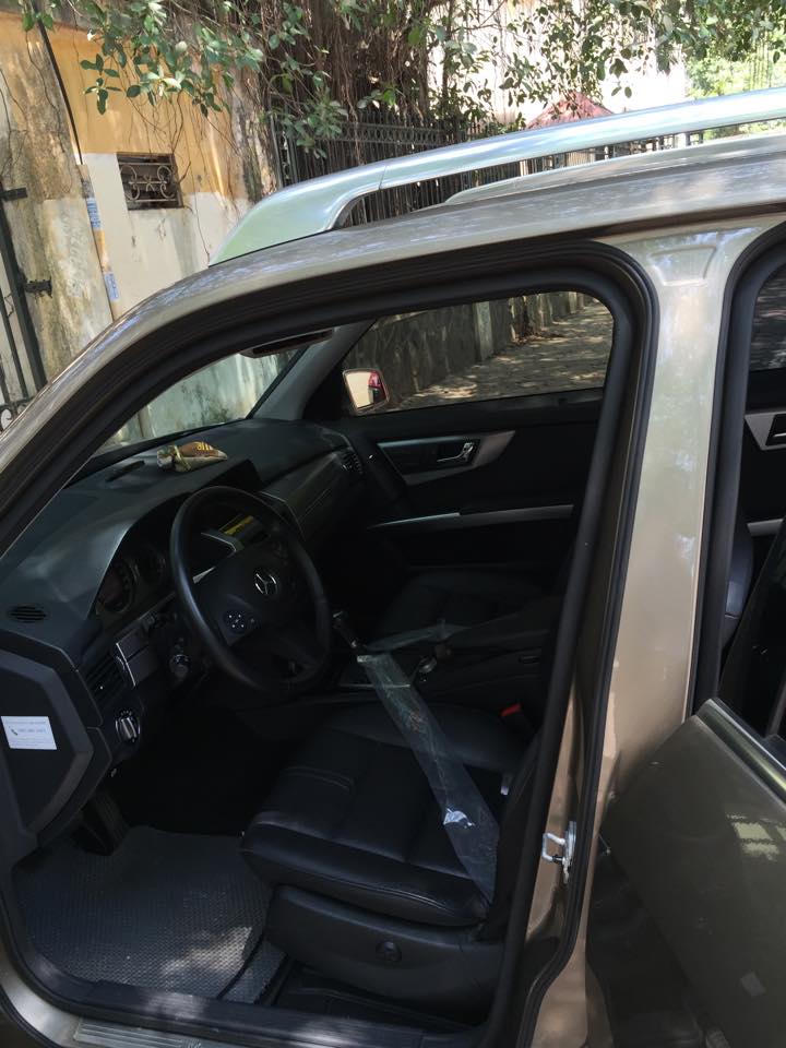

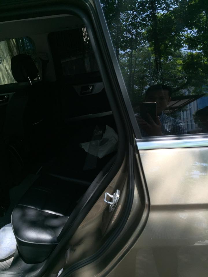

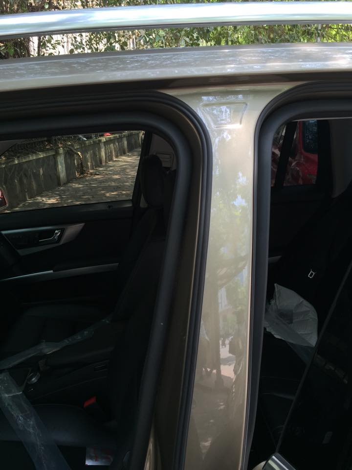

Mẹc dòng GLK, C, E bị lỗi gioăng cửa gây kêu...sau khi dán dây gia cố đã xử lý triệt để lỗi mà đến hãng cũng phải bó tay :)
