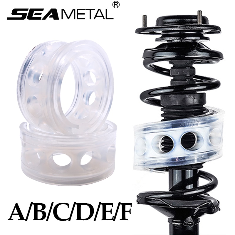

Em có thấy anh làm thêm thanh cân bằng trong khoang máy và đệm thêm cái gioăng ở giảm xóc, có phải anh dùng loại kiểu ntn không
Anh làm giảm sóc sau thôi. thanh cân bằng cũng lắp. Giảm sóc sau CRV rất dài lại đường kính hẹp (12 cm thì phải) nên bồng bềnh và dễ chạm gầm khi vào chỗ sóc
em thấy crv khá êm, nhưng đúng là êm hay bồng bềnh nhiều khi nó na ná nhau, có lẽ em cũng lắp cái cao su theo anh, còn thanh cân bằng thì thôi vì em ít khi đi đường cua, mà có đi em cũng đi chậm

Em hỏi shop trên fb họ nói nên lắp giảm chấn đủ 4 giảm xóc mới hiệu quả ko biết có phải ko. còn trên shopee em thấy thường bán theo cặp nên em nghĩ chỉ cần lắp 2 giảm sóc sau.
Và trên Shopee có bán bộ giảm chấn này nhưng ko biết loại nào vừa với CRV các cụ nhỉ.
Cụ lấy thước đo là chuẩn nhất . Không nhầm là D. Cái này mục đích là giảm kịch giảm sóc , đỡ xệ đít và tạo 2 vùng giảm sóc trên 1 lò xo . Tác dụng thì không thấy cảm nhận gì nhưng an tâm về đoạn kịch GS
