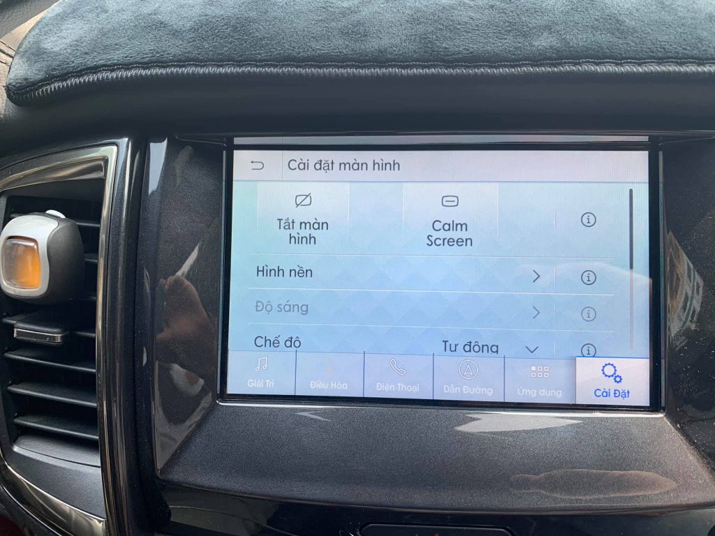

Trong Tiếng Anh, "CalmDown" nghĩa là Giữ bình tĩnh, các chú đừng nóng 😂
Đôi khi, lái xe đường dài buổi tối, các anh em phàn nàn ánh sáng từ màn hình Sync 3 hắt lên gây loá, mỏi mắt.
Vậy có 2 phương án.
- Hoặc là tắt đen sì màn hình đi DISPLAY OFF, kiểu này nhìn xe tối hẳn và như kiểu bị đơ đơ ý 😂

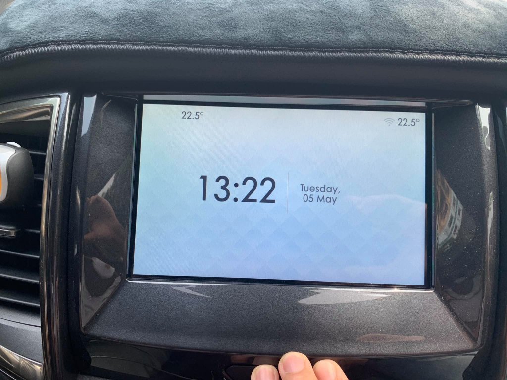

- Hoặc là để trạng thái chờ CALM SCREEN ngày giờ tháng năm và báo nhiệt độ, kiểu này nhìn sịn sò hơn 😍
Cách làm:
1. Các cụ dùng phần mềm Forscan và cáp ELM kết nối vào xe
2. Vào mục APIM (data as-built configure) thay đổi tham số: 7D0-02-03 x5xx xxxx xxzz
3. Tắt máy, xa khỏi xe khoá cửa, sau đó mở cửa vào xe và tận hưởng thành quả ạ
