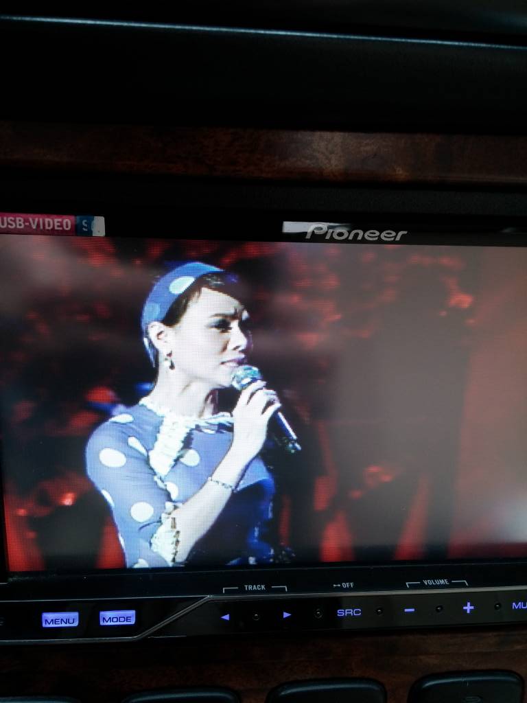

Thành công rồi cụ NgocHoangIMSAT ơi, chân cẳng em nó thế này đây này (Đúng chuẩn như kụ nói):
Chỉ có điều là chưa rõ làm sao mà hình chưa được nét như mong muốn, hơi có vạch nhiễu.

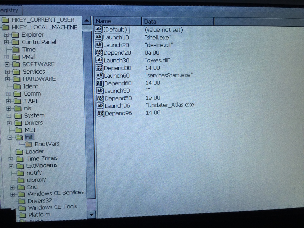

Trước hết rất cám ơn cụ đã vì cháu mà vất vả thêm.
Cháu sẽ chạy cái phần mềm mà cụ đã làm cho cháu, việc hư hỏng thì ko thành vấn đề. Híc
Nhưng trc khi chạy, cháu gửi cho cụ cái ảnh cháu chụp ( cháu ko biết tại sao đã khởi động đc trình quản lý reg rồi nhưng ko thể mở file đển import hoặc xuất expotr ra file *.reg được, có thể vì cái Explore bị hỏng chưa khởi động lên được hay sao ấy, vì vậy việc sao gửi file reg cho cụ thì cháu ko làm đc rồi.
Cháu chụp cái ảnh để cụ nghiên cứu thêm ở đây:
- Cháu dùng cái trình reg trong system thì nó đọc lên đc hex, còn dùng cái trình có trong menu của cFFM thì nó chỉ hiện lên cái dòng "2 length briana..." như đã viết gửi cụ .
- Còn đoạn này cháu chưa hiểu : "Depend50", "hex:14001e00" --> thấy trong DVD chỉ có 4 ký tự, sao ở đây có những 8 ký tự hả cụ?
Cụ xem cái ảnh có gì khác với file cụ làm cho cháu ko nhé, hình như còn thiếu cái Depend20 thì phải. cháu vẫn chưa hiểu cái nào phải RegWriteExt và cái nào phải là RegWriteBinary, còn RegWriteString thì cháu hiểu rồi.
Cháu nghĩ đây chính là nguyên nhân lỗi DVD, chí ít cũng là lỗi ko khởi động đc Explore cũng là liên quan đến nhiều cái khác rồi
Đằng nào cháu cũng lỡ viết bài bên luồng này rồi, chỉ 1 bài trả lời của cụ nữa là thôi, nếu còn thắc mắc, cháu sẽ chuyển sang luồng bên kia cụ nhé.
cám ơn cụ.

Cụ ơi, còn cái nhánh BootVars nằm trong init nữa cụ, mình xóa init là đã xóa luôn nó rồi, nhưng đoạn mã chương trình Edit reg ko thấy cập nhật lại, cháu cũng chưa xem bên trong BootVars là cái gì nữa, nhưng nhìn tên thì cũng quan trọng vì nó là BootVars mà, để chiều cháu về mở ra xem trong đó có cái gì đã.
Cái đó lưu thông tin vị trí file system.hv vá user.hv cùng flags. Cụ xem kỹ lại rồi đưa lên đây cháu viết thêm vào.
Depend20="0a00“ nghĩa là nó chờ cái shell.exe nạp xong thì nó chạy. Cái đo ko quan trọng lắm. Nhưng cụ thích cháu sẽ thêm vào. Depend 50 có 8 ký tự vì nó cần chờ 2 thằng. Số 20 và 30. Sửa thành 4 ký tự thì là 1e00 là đc. Vì bản chất thằng 30 đã chờ 20 rồi. 50 chờ 30 đã bao gồm chờ cả 20. Tiện thẻ cụ xem kỹ xem cái Loader bên dưới có cái gì trong đó.
Tài liệu về cái [HKEY_LOCAL_MACHINE\init\BootVars] có thể đọc thêm ở đây: https://msdn.microsoft.com/en-us/library/ee490554(v=winembedded.60).aspx
Ví dụ của cụ kết hợp với phần BootVars của xe KIA K3 thành một file đầy đủ như sau:

RegDeleteKey( "HKLM", "init", 1, 1 )
EndIf
# Ghi[HKEY_LOCAL_MACHINE\init]
RegWriteString( "HKLM", "init", "Launch10", "shell.exe" )
RegWriteString( "HKLM", "init", "Launch20", "device.dll" )
RegWriteBinary( "HKLM", "init", "Depend20", "0a00" )
RegWriteString( "HKLM", "init", "Launch30", "gwes.dll" )
RegWriteBinary( "HKLM", "init", "Depend30", "1400" )
RegWriteString( "HKLM", "init", "Launch50", "explorer.exe" )
RegWriteBinary( "HKLM", "init", "Depend50", "1e00")
RegWriteString( "HKLM", "init", "Launch60", "servicesStart.exe" )
RegWriteBinary( "HKLM", "init", "Depend60", "1400" )
#RegWriteString( "HKLM", "init", "Launch96", "update_Atlas.exe" )
#RegWriteBinary( "HKLM", "init", "Depend96", "1400" )
# Ghi[HKEY_LOCAL_MACHINE\init\BootVars]
#Ví dụ phần BootVars trên xe KIA K3 1.6AT Trường Hải - Xe cụ sẽ khác
RegWriteString( "HKLM", "init\BootVars", "SystemHive", "\HIVEREG\save\system.hv" )
RegWriteString( "HKLM", "init\BootVars", "ProfileDir", "\HIVEREG\save\" )
RegWriteExt( "HKLM", "init\BootVars", "Flags", "hex:0000000f" )
RegWriteString( "HKLM", "init\BootVars", "DefaultUser", "AT10X0BD_EVB" )
RegWriteExt( "HKLM", "init\BootVars", "Start DevMgr", "hex:00000001" )
RegWriteExt( "HKLM", "init\BootVars", "RegistryFlags", "hex:00000000" )
#Thong bao cap nhat thanh cong va khoi dong lai
Message("Viec cap nhat registry da hoa tat!^NL^Bam OK de khoi dong lai")
Reset
Để xuất được reggistry cụ quay lại thư mục ceFFM-0.3.5\program files\ce-utils\Registry Editor
Dùng cái file RegEdit.exe chứ không phải là file pregedit.exe nhé. Cụ hãy xuất toàn bộ registry ra cụ ạ.
Vấn đề cụ hỏi cái RegWriteExt khác RegWriteString thế nào thì đây là toàn bộ tài liệu gốc, hiểu đơn giản là RegWriteExt có kiểu dữ liệu giống file .reg hay nói cách khác value của nó phức tạp hơn mấy kiểu trên.
Writes a value to the registry.
If the value name is an empty string (""), the default value is used.
RegWriteString writes a string value (a numeric value is automatically converted).
RegWriteDWord writes a numeric value (a string value is automatically converted, invalid strings
will become “0”).
RegWriteBinary writes binary data. The given value must be a string containing a hex dump (e.g.
"010A"), spaces and similar characters are not allowed in it!
RegWriteMultiString writes a list of string values (given as array). The given value must be an
array. All elements from 1 to the first unassigned number are regarded, if the elements will be
converted to strings if necessary.
RegWriteExt is the counterpart to RegWriteExt (see above), it requires a value in .reg style.

Em dùng bộ convert từ Cổng HDMI sang giắc hoa sen cho đường video và audio ( thay cổng 3.5 ly của Pi) thấy hình ảnh và âm thanh hay hơn hẳn các cụ ạ.
Em dùng cục Convert 650 k mua ở 12 thịnh yên.
Cụ cho nhà cháu xin cái hình ảnh chụp màn hình với giắc hoa sen convert cháu xem ảnh có đẹp không với

Góc trên có chữ USB VIDEO ko phải cụ đang chơi thẳng từ USB à

Hình ảnh dùng bộ Convert đây
Ngoài hình ảnh thì audio cũng khá rõ rệt cụ à.
