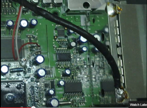

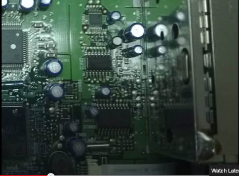

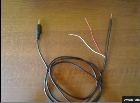

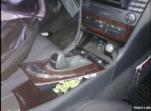

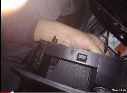

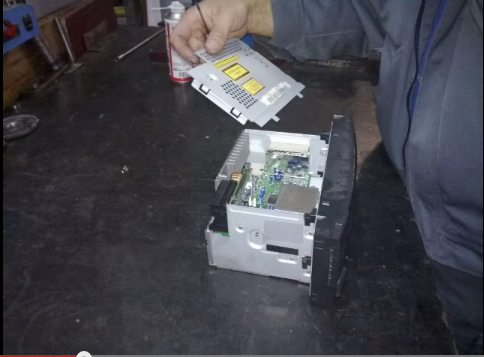

Đường AUX trên xe cụ cần hàn, cũng dễ thôi chứ không có quá khó. Nếu cụ thực sự muốn làm thì 8 cái ảnh dưới đây sẽ đủ để cụ làm ra đường AUX cho con xe của cụ:
Ảnh số 1
Ảnh số 2
Ảnh số 3
Ảnh số 4
Ảnh số 5
Ảnh số 6
Ảnh số 7
Ảnh số 8
Toàn bộ ảnh trên có nguồn từ đây:
[YOUTUBE]https://www.youtube.com/watch?v=vOH35Z5r0LM[/YOUTUBE]

cảm ơn cụ, cụ chu đáo quá, hôm vừa rồi em cũng thấy video này rồi, giờ cần tìm chỗ cụ nào khéo tay để hàn cái này thôi ạ
