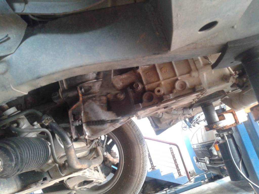

Chào các cụ, hôm qua em vừa xử lý nối dài chân côn, phải nói là hiệu quả, nhẹ hơn rất nhiều

Một mình tự làm hết một buổi sáng, kể ra cũng xứng đáng

Ngon đấy AV ơi, nhìn cứ trong vắt như thay pha mới - được đấy

Giao diện mới cháu ko zoom đc nên ko rõ, cụ nhớ gia cố cái tai giứ đầu vỏ dây cho chắc chắn nhé, nó dễ bị cong lắm đấy

Cảm ơn cụ. Em gia cố thành thanh V 5 ly nên chắc không cong được
