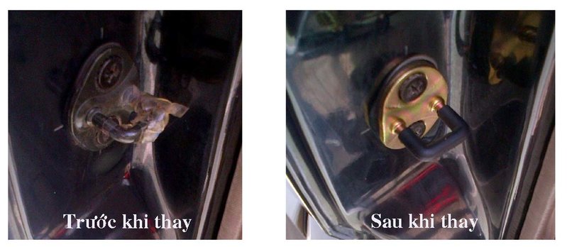

Các cụ cho em hỏi , có cách nào khắc phục cửa đóng bị kêu to ko, xe em nó bị mòn cái đệm ở ổ khóa, giờ đóng nó kêu cái phạch cái nghe rất khó chịu như xe tải ấy @@
Cụ quay lại trang 181 đọc thử, em thấy áp dụng được đấy
Cám ơn cụ ! Em đã làm theo kiểu dán băng dính điện, cũng tạm ổn , mà sợ đóng cửa nghiến 1 thời gian là phải dính lại, xử lí triệt để chắc phải thay khóa cửa mất
Có cụ đọc kỹ các Trang ở đây Bác Khoa đã hướng dẫn cụ thể rồi cụ, Cách nhanh gọn nhất là cụ dùng băng đính cách diện quấn xung quanh phần ngoàm cửa là Bịch Bịch như Cam Mỹ luôn.

Nhân tiện các bác cho em hỏi em xem bên OS có thay bộ móc cửa bọc cao su nhằm giảm hiện tượng đóng cửa kêu to thấy rất đơn giản
và bộ móc chế đạp nhẹ chân côn nhưng các bác ấy toàn ở trong sài gòn :(
bác nào biết chỗ bán trên Hà Nội hoặc còn dư cho em mua lại nhé
xin cảm ơn
Cái móc bác phải ra Chợ Giời thôi. Còn làm nhẹ chân côn thì bác ra chỗ bác Thắng, 231 Nguyễn Xiển (097.393.6275) hoặc bác Dương, 560 Quang Trung, Hà Đông (0166.964.2463).
