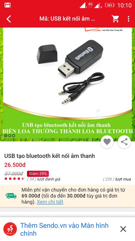

Cụ mua cái đầu nhận bluetooth (bluetooth receiver) cắm vào là xong thôi, có 1 đầu vào AUX, 1 đầu sạc usb - đơn giản tiện lợi mà lại rẻ. Ngại chỗ mỗi lần muốn nghe cụ phải mở nó lên rồi kết nối đt thôi chứ nó ko tự động bật (đa số tự động tắt sau 10-15p ko sử dụng :D)

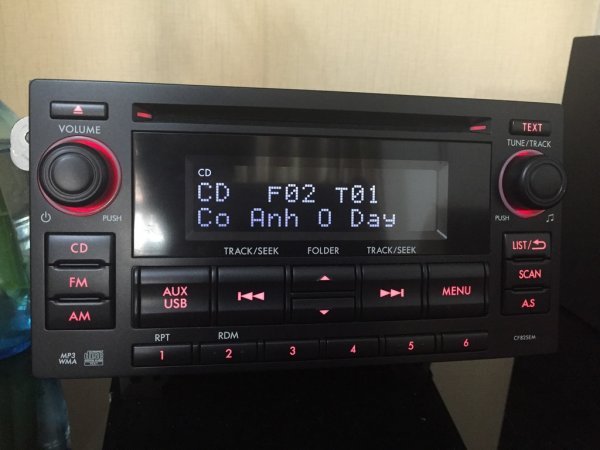

233,134 Mã lực
Cụ làm quả đầu CD của subaru khoảng 1 triệu đầy đủ cổng ăn chơi aux,usb,bluetooth
Đầu này là Apline sản xuất lên cụ yên tâm về chất lượng âm thanh

44
em mua cái 20k dùng ngon mấy năm nay
Con này là CD hay DVD, có mấy đĩa đó cụ? Cụ chụp được giúp cho em cái tem của nó thì tốt.
