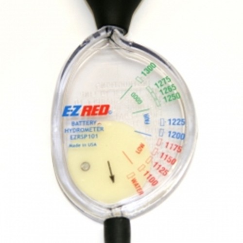

ko căn cứ vào V đc đâu vì ăc quy luôn cho ra điện thế ổn định; kể cả khi xe cụ điện đóm khoẻ (cỡ trên 12V) cũng vẫn có khả năng tạch như thường bởi lẽ acquy để lâu ko dùng liên tục bị sunfat hoá chai điện cực thì có giời mà biết.
cách đơn giản và tương đối chính xác là đo điện kết hợp với đo tỷ trọng dung dịch trong bình, điện thế trên 12v cộng với tỷ trọng trong vạch xanh lá cây là ok.
Món này mua ở đâu Cụ?
