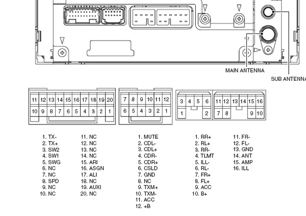

cụ cho e hỏi dây 1 Speed và dây 5 Temp của Connector A nối vào đâu và có tác dụng j ạ
Khộ! Xe Hàn nó cách âm không tốt nên nó phải cắm cái dây đọc tốc độ vào đây để tăng giảm âm lượng cho phù hợp. Dây 5 để cắm vào nhiệt kế.

Các Bác cho e hỏi chút đc ko ạ .
E có cái CD tháo xe inova hãng Pioner Made In Thái Lan . đợt trc' mang ra thợ nhờ nta lấy tín hiệu ra rắc cắm đen trắng đằng sau để nghe qua Âm Ly ngoài . Nhưng giờ e muốn nghe trực tiếp âm thanh của đầu luôn nhưng ko biết cách đấu dây như nào. nguồn thì ok rồi nhưng lại ko ra tiếng. Mong các bác chỉ giáo 1 chút ạ . Nếu ai rảnh có thể liên hệ giúp đỡ e . số e đây 01633845678. Tks các bác nhiều
sơ đồ đây ạ . chạy nguồn PC ạ
Ví dụ nguồn B+ một dây 12v riêng . AMP một dây 12v riêng hay là chỉ cần một đường dây 12v rồi mình chia thành các đầu cắm chung vào các đầu dây cũng đc. Mong các bác giúp đỡ ạ
Cụ đấu như sau:
Chân 9 (ACC), 10 (B+), 16 (ILL) nối với nguồn +12V
Chân 13 (GND), 5 (ILL-) nối với GND của nguồn 12V.
Còn lại nối với 4 loa:
Loa trước - phải: Chân 7 (FR+) + 11 (FR-)
Loa trước - trái: Chân 8 (FL+) + 12 (FL-)
Loa sau - phải: Chân 1 (RR+) + 3 (RR-)
Loa sau - trái: Chân 2 (RL+) + 6 (RL-).
Thế là hoát hò nhảy múa thôi.

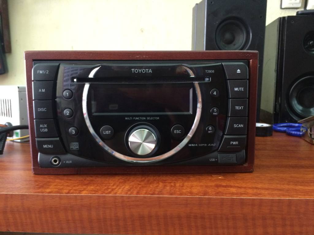

Kính thưa các cụ, chả là nhà cháu có cái "máu" điện tử và âm thanh, thành ra mấy vụ liên quan đến điện tử - âm thanh là cháu thích lắm. Vừa rồi thằng em nó cho cái đầu CD của Kia buổi sáng, về quyết định "chế" để phục vụ lỗ tai và lỗ mắt.
Mục đích: i) "chế" cho thỏa nỗi "nghiện", ii) làm cái loa ngoài cho TV LCD, vì hầu hết loa của TV LCD đều rất kém, iii) nghe FM/AM cũng rất hay, cảm giác rất thanh thản mỗi khi mở "đài" - như các cụ già vậy.
Cái đầu CD của Kia buổi sáng nó như này:
Trông rất "oách" mặc dù ruột chả có gì mấy :)).

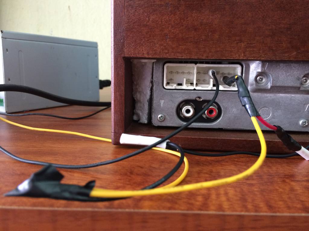

Cái jack cắm sau mít thì chả có, hỏi OF mãi cũng k mua được, thế là quyết định mua linh kiện về tự làm luôn. Sau khi làm xong dây dợ thì được kết quả như này:

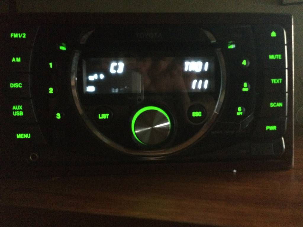

Treo loa lên, đi dây gọn ghẽ vào tường, tắt đèn và bật đầu CD lên, ôi cha mệ ơi, phê đừng hỏi luôn. Kết quả sau mấy ngày chế biến đây các cụ:
