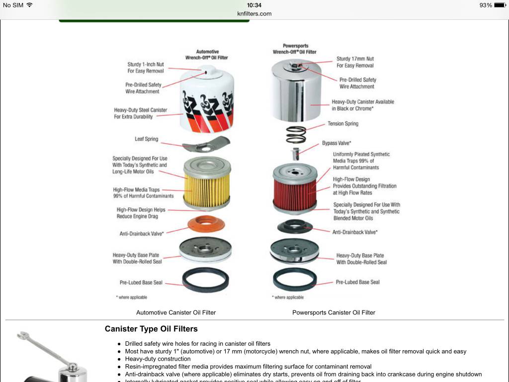

- Chọn loại dầu có độ lỏng cao khi ở nhiệt độ thường (ví dụ như Pennzoil 5w30 lỏng như nước luôn) để giảm ma sát, tăng lưu lượng bơm khi mới khởi động.
- Dùng lọc dầu KN, Fram vì nó có chế độ antidrain back, đại khái là khi tắt máy thì van trong lọc tự đóng ko cho dầu đang trong đường ống cấp trở về đáy cácte-->khi khởi động lại có dầu bơm ngay, tránh khởi động khô (prevent dry start)

E nghĩ phương pháp 3 phút cũng hợp lý vì chính thiết kế của máy Subaru có ưu điểm khi thiết kế đường dầu bôi trơn:
- Thiết kế máy nằm ngang nên trọng tâm máy thấp, đường hút dầu từ đáy cácte lên bơm ngắn, lượng dầu sử dụng ít hơn các hãng xe khác cùng dung tích. Thế nên khi máy tắt hẳn vẫn có dầu nằm ở thành xi lanh nằm ngang
- Nhìn cấu tạo đường bơm dầu bôi trơn thì thấy bôi từ trên xuống dưới nên nếu kết hợp sử dụng lọc KN có van chống hồi ngược dầu (antidrain back valve) thì ngay khi khởi động là đã có dầu phun ra tiếp rồi chứ không phải mất thời gian bơm đầy đường ống nữa.

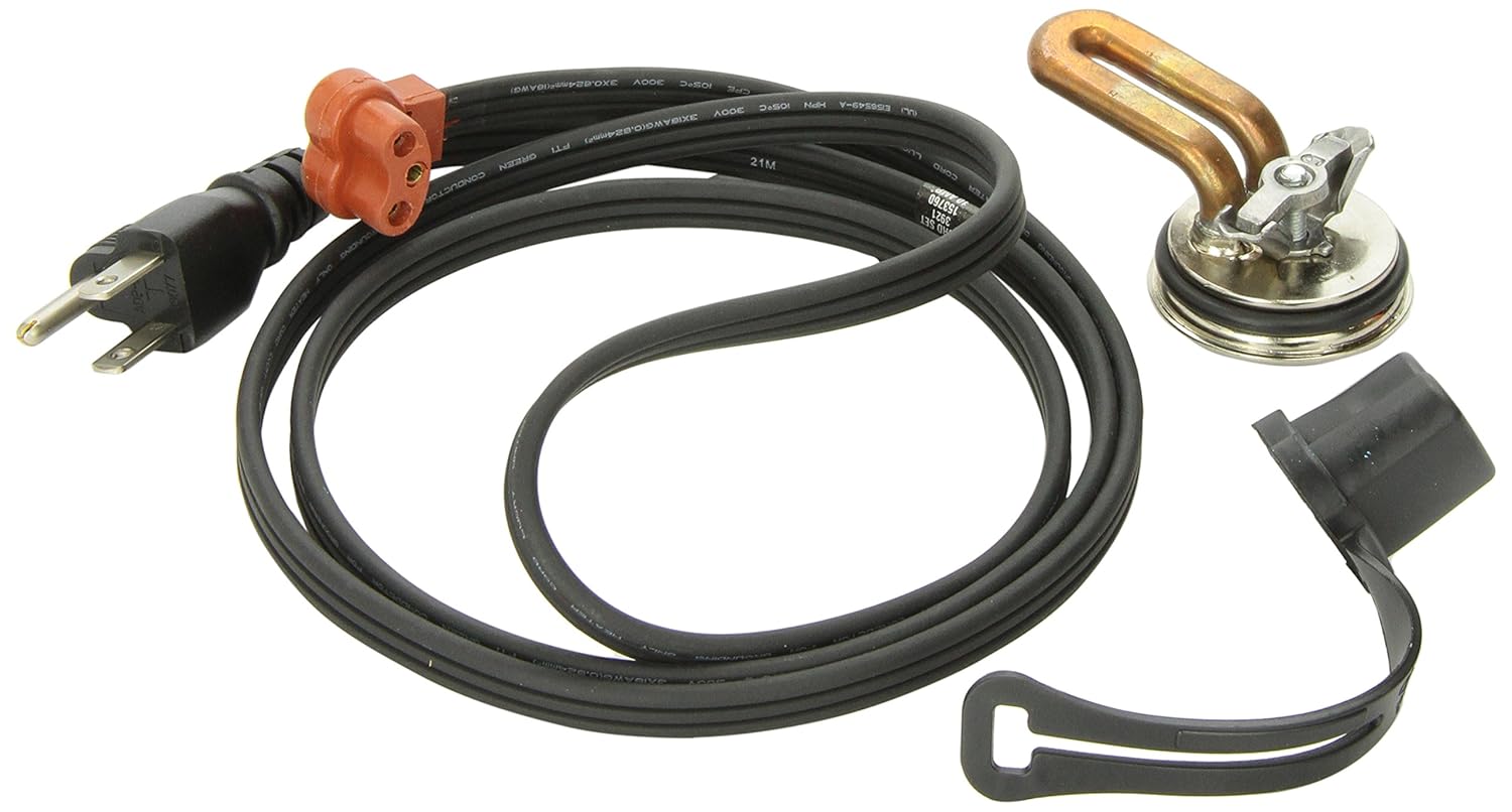

- Ở các nước lạnh thì họ dùng cái Engine block heater lắp vào két nước. Sáng ra cắm điện cho nóng nước rồi mới nổ máy để giảm lượng khí thải trong gara. Thậm chí một số vùng quá lạnh còn phải dùng cái sấy ắc quy rồi mới start
Engine block heater

Cái engine block heater thì theo mình ko cần đâu - xe ở Úc với Mỹ hay vứt cái này trong xe vì mùa đông nhiệt độ thường trực ở 0 hoặc thấp hơn, chứ HN lạnh lắm cũng chỉ tầm dưới 10 độ thì mất thêm chút thời gian làm nóng dầu xe thôi...

À, đang nói là các trường hợp ở Tây thôi chứ mình mà lắp cái đấy thì điện cắm đâu ra, xe đỗ hầm chung cư mà.
