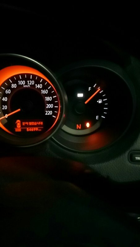

Kính gửi các cụ, xe em đang đi bình thường, em dừng lại cài số lùi thì thấy ko lùi được, chuyển lại tiến thì cũng ko tiến được. Em có thử khởi động lại, vào P-N-D-R thì xe vẫn ko di chuyển gì cả(trên bảng hiển thị chỉ hiển thị N).
Cụ nào có cao kiến gì về hiện tượng này chỉ giáo em với. Giờ xe ko di chuyển được ạ.

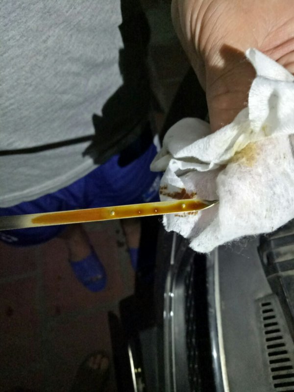

Note: Cách đây 1 tuần em khởi động xe có cảm giác xe có tiến nổ hơi khác bình thường(ko êm như trước).

Ảnh 1(chuyển cần số về P-R-N-D thì trên màn hình đều chỉ hiển thị N)
Hình 2(em kiểm tra dầu máy thấy vẫn đủ 2 vạch-mặc dù có vẻ hơi bẩn)

Khả năng trượt hoặc đứt dây chuyển số

e đi everest at cũng bị 1 lần như cụ. vào số cảm giác nhẹ bẫng, chẳng tiến lùi đc. Chui xuống gầm ngó thì cái vành khuyên đầu dây số lắp vào ty chuyển số bị tuột ra. thò tay móc lại lên đi bt

Vậy xe cụ bị hỏng dây đi số rồi em cũng vừa phải thay bệnh y của cụ

hóa ra tuột mỗi cái ốc nhựa của cần số, thợ đến tháo 5 phút lắp lại xong :)
