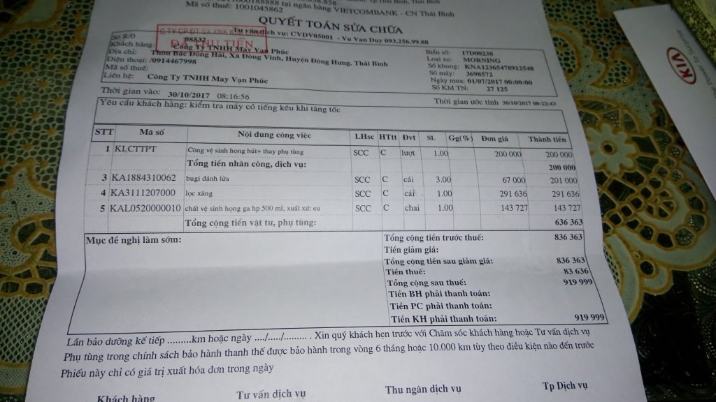

Chào các cụ!
Như tiêu đề hôm qua xe em bị kêu rè rè khi tăng ga rất khó chịu. Mang ra kia Thái Bình thì họ bảo e ph thay bugi và lọc xăng (các cụ xem hình) do xăng kém chất lượng nhưng trước nay e đổ A92 tại cây xăng uy tín nhưng nay mới bị, sau khi thay xog vẫn ko hết kêu thì họ bảo đi hết xăng cũ sau đó đổ xăng chất lượng vào là hết. Thật ra e vẫn lăn tăn và chưa tin lắm nhưng cứ coi như họ nói đúng và đi xe về xem sao.
Theo các cụ có kiến thức thì việc này có đúng không và nguyên nhân kêu là do đâu ạ vì xe em mới đi đc 28k km?
