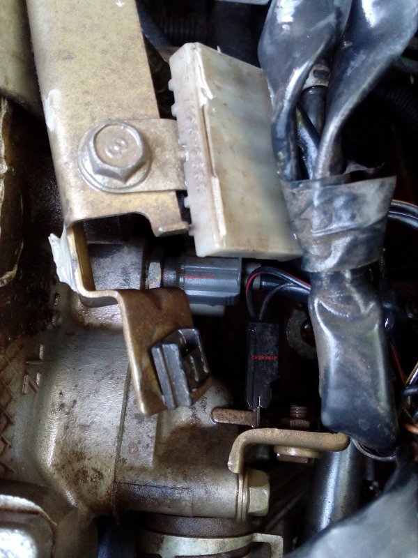

Cụ xem ở cổ nước vai trên của két nước chạy vào thân máy đó ạ. Cụ để ý xem nó nằm ở khu đó bắt vào cổ nhôm đó cụ ở đó có 2 con luôn.
Em thấy ngay cổ vào của đường nước có 2 con nhưng nó đều có 2 dây cả cụ ah, một con cắm trực tiếp vào thân máy, còn một con chỉ bắt ở ngoài ?
nguyen_kia
OF-29246
16/2/09
3,751
471,436 Mã lực
Cái số 1 gắn ở ngoài, cái số 2 gắn trực tiếp cắm lên vỏ động cơ!
Pham yuki
OF-595304
19/10/18
53
129,930 Mã lực
Cái số 1 thì đúng rồi. Cái đó là đóng quạt. Còn cái sồ kia ko phải a ạ. Cụ kt kỹ nó ở lấp bên trong đó. Ko cụ ở chỗ nào nếu gần gara e thì qua e kt giúp cụ
