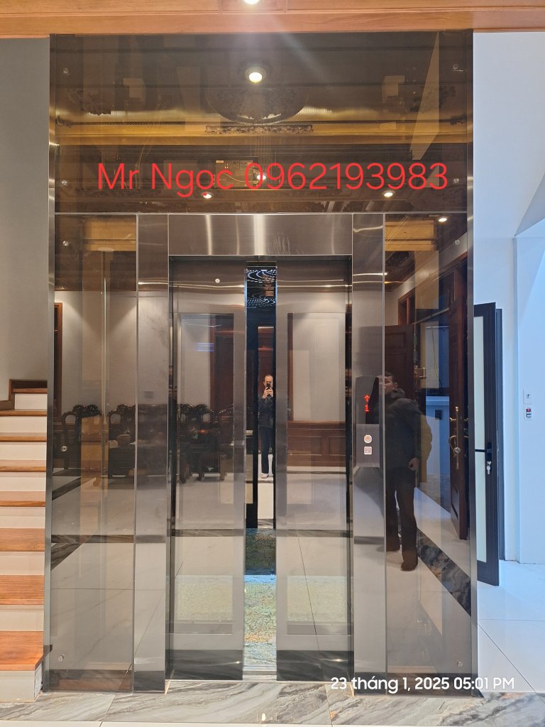

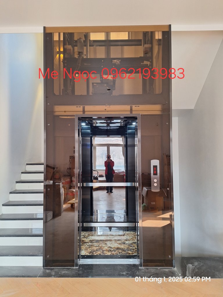

Để so sánh giữa hố khung betong và khung thép cần nắm bắt được nhiều tiêu chí: tiết kiệm diện tích đất, chi phí xây dựng, chi phí vật tư phần xây dựng và phần khung thép vách kính, chi phí phần thang máy...
Với kinh nghiệm làm thang máy cho rất nhiều công trình cả hố betong, hố khung thép vách kính, sau khi đưa lên bàn cân thì bản chất 2 loại khung hố này là tương đương dưới góc nhìn và phân tích của e. Tạm tính ở mức phổ thông là 5 điểm dừng.
1. Với hố betong sẽ phải chi những khoản:
- Chi phí nhân công xây dựng: với hố nằm giữa thang bộ hiện đang tính ở mức 7tr/1 stop x 5 = 35tr.
- Vật liệu xây dựng cơ bản: thép, betong, gạch xây, trát vữa, sơn khoảng 45tr.
- Vật liệu ốp cửa tầng: Khoản này thì khó định mức do tùy loại vật liệu. Đá dao động 30tr - 200tr (ko kể cá biệt), thường đẹp 1 chút sẽ ở mức 60-80tr. Có nhà ốp tấm nhựa giả đá hết tầm 25-30tr, có nhà ốp gạch tầm 20-40tr tùy loại gạch, có nhà chỉ trát, bả rồi sơn thì chắc ko đến 10tr. Ốp gỗ cũng sẽ dao động từ 80tr đến hơn 100tr.
Tính ở mức đầu tư ốp đá tương đối khoảng 60tr sẽ có tổng chi phí 35+45+60= 140tr.
Tuy nhiên nếu so với diện tích bị mất do làm kiểu hố betong thì: 0,2m rộng x2m dài x 2 chiều = 0.8m2 đất. E tính 0.2m rộng là áp dụng gạn nhất khi sử dụng cột dẹt betong 150mm. Tùy khu vực có giá trị đất khác nhau các cụ tự tính phần mất đi (coi như diện tích chết)

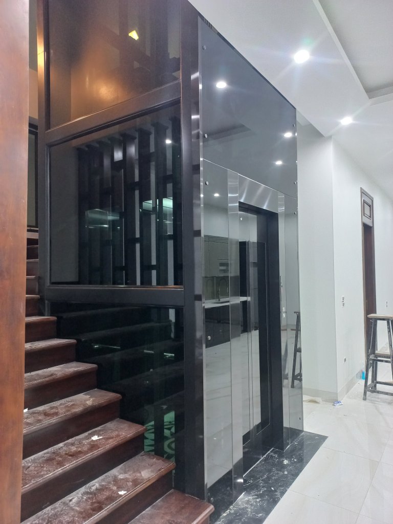

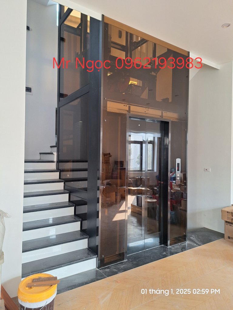

2. Đối với khung thép sẽ chi các khoản:
- Khung thép: khoảng 60-75tr cho 1 bộ khung thang máy 5 stop phổ thông 450kg - 630kg.
- Kính dán an toàn phổ thông 8.38mm khoảng 65tr-70tr cho 100m2 kính dán phim mầu.
Ngoài ra thang kính sẽ cao hơn thang phổ thông tầm 15-20tr do phát sinh vách kính, cửa kính. Nếu thang hố betong dùng inox mầu và ăn mòn hoa văn thì còn cao hơn cả kính viền inox mầu.
Vậy phần chi phí thang khung thép là 70tr + 70tr + 20tr = 160tr.
Từ đây có sự chênh lệch khoảng 20tr cho 1 cây thang kính nhìn thoáng, đẹp, tiết kiệm diện tích.
Các cụ tự so sánh nhé.
Đây là trường hợp thang bộ quanh thang máy. Trường hợp thang máy ở góc nhà hay góc nào đó có thể mượn tường, dầm thì diện tích mất đi có ít hơn nhưng chi phí cơ bản cũng gần tương thôi. Ko sai lệch quá nhiều.

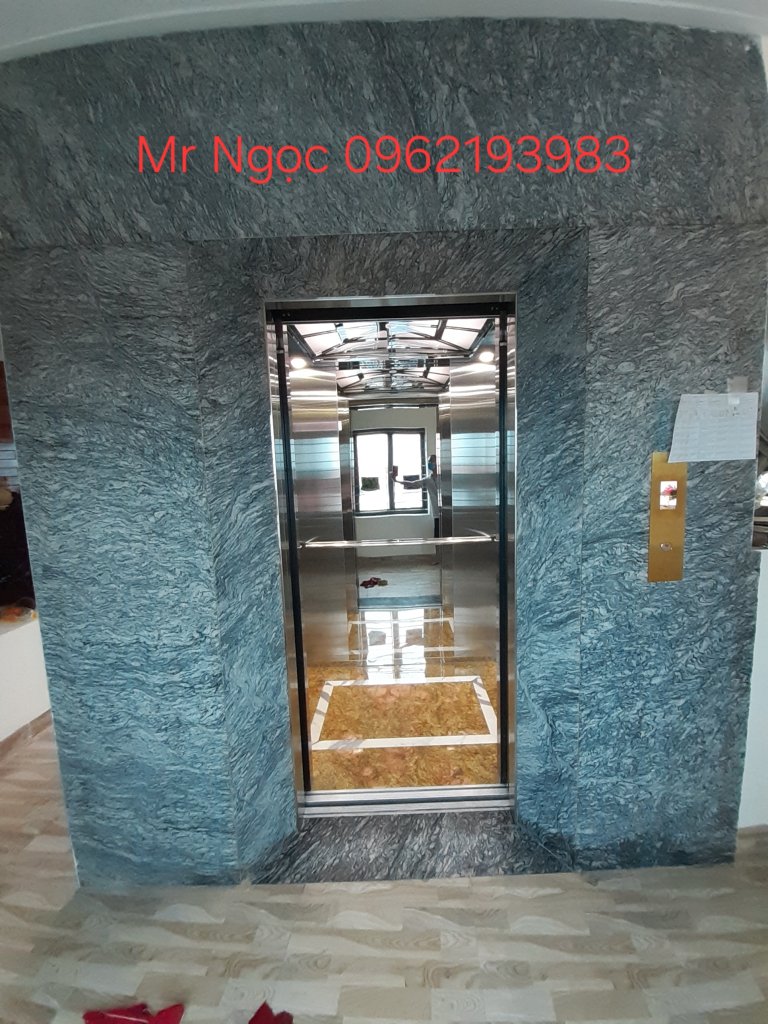

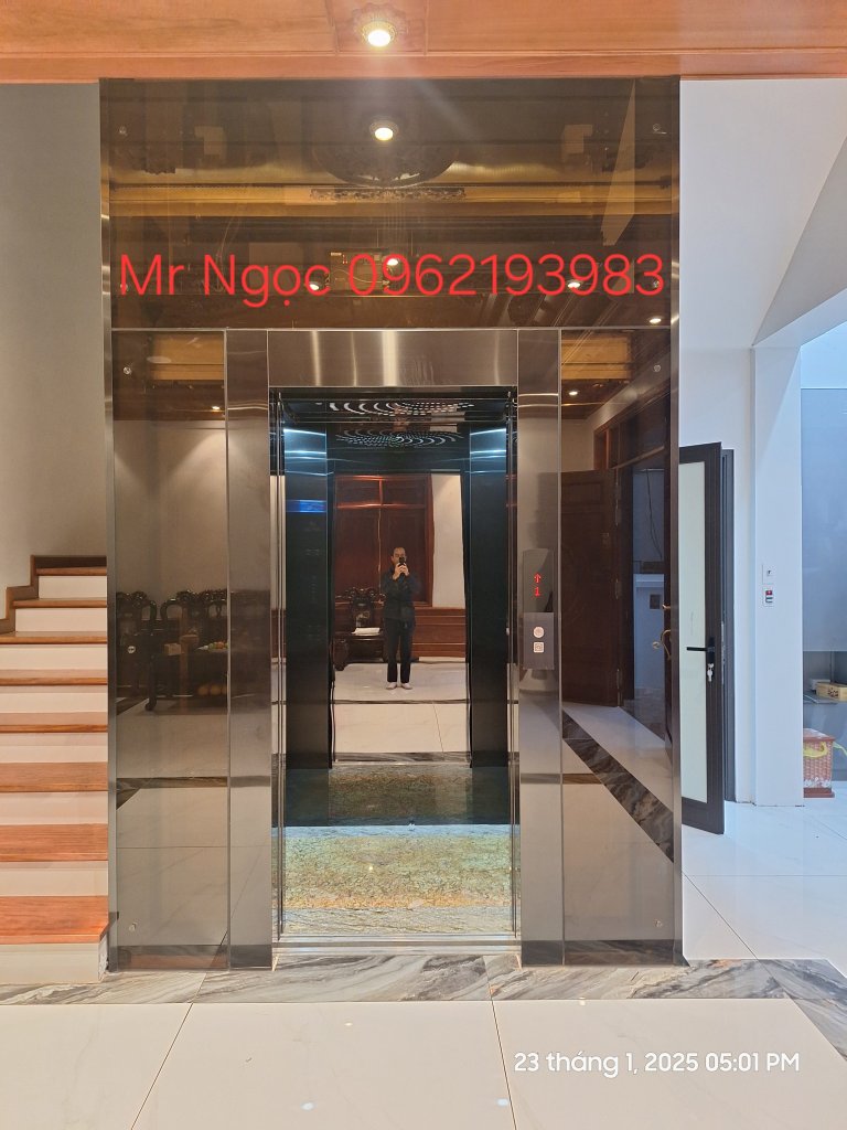

Mặt tiền đá này 5 tầng hết 87tr.

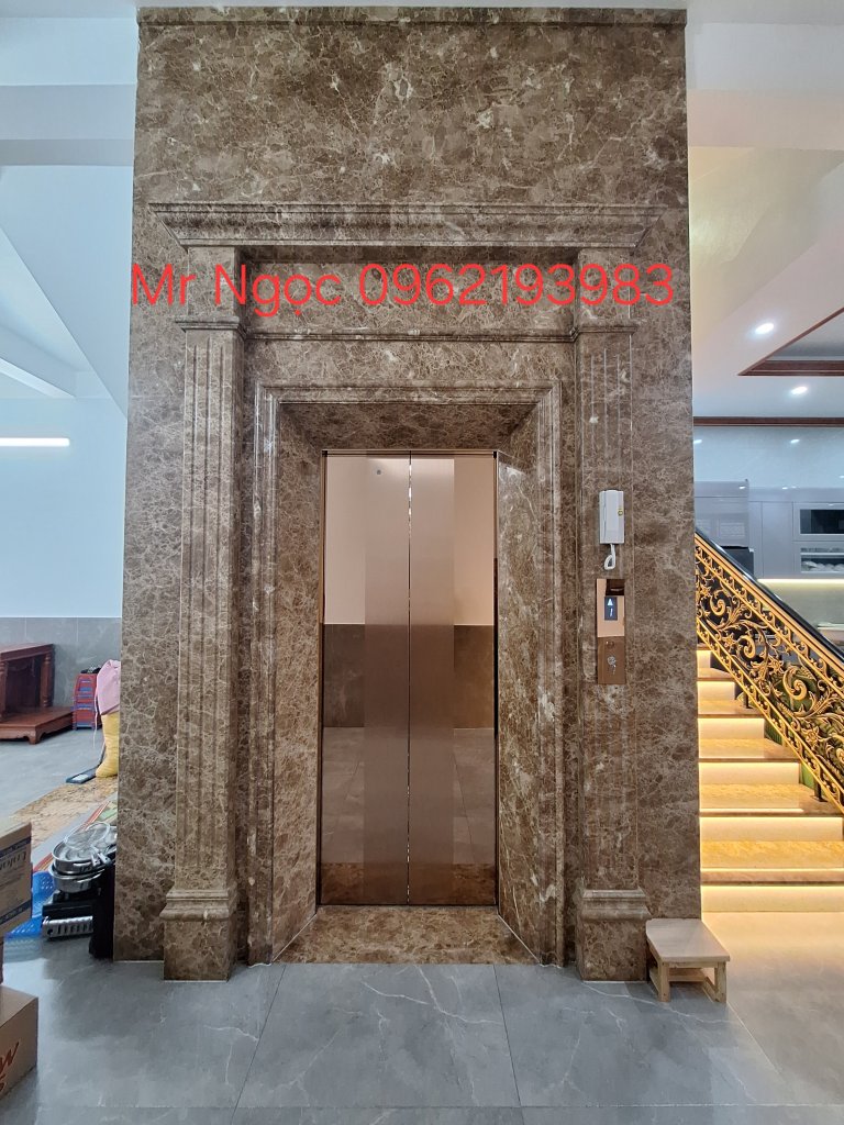

Mặt tiền đá này lại chỉ hết 30tr.

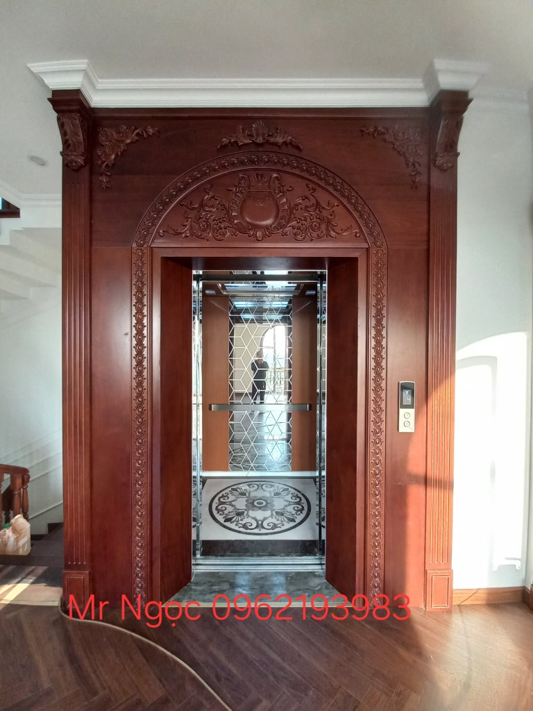

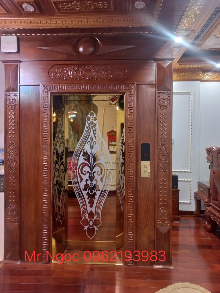

Mặt tiền gỗ này thì đâu đó hơn 4tr/m2. E cũng ko rõ.
