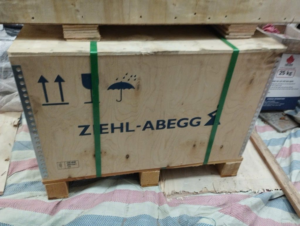

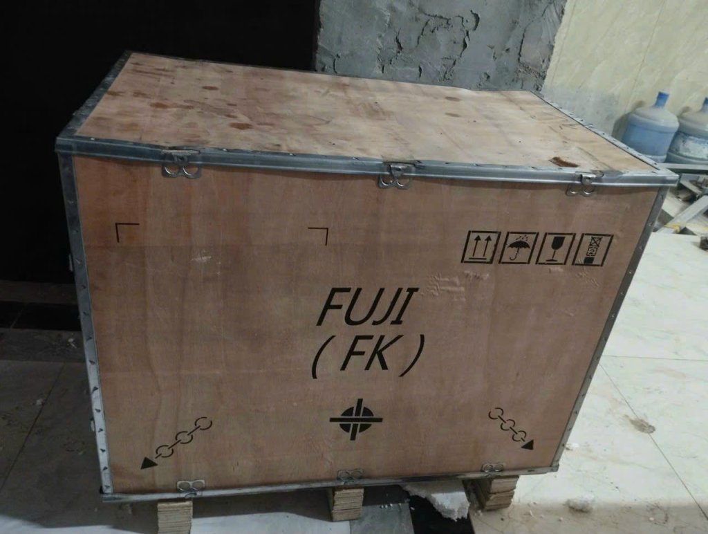

Các cụ cho em hỏi khi thang máy giao đến chân công trình thì nên kiểm tra những gì ạ.
Em có người quen giới thiệu thầu làm thang máy, người này lúc đầu nhập nhằng và định hướng nhà em làm loại ko phải hisa sản xuất, rồi sau đó lại định hướng em làm máy ko có thương hiệu chứ ko phải fuji( 2 loại bằng tiền nhau), rồi điều khoản bảo trì cũng nhập nhằng.
Do nhà em đã ký hợp đồng lúc xin điện 3 pha ko hủy được, nên em muốn hỏi các cụ cách check khi hàng đến chân công trình ạ.
Kính các cụ 1 ly ạ.
Thang máy sẽ được đóng các kiện niêm phong như này. Trường hợp nhà cung cấp hoàn thiện thi công thì Cụ chỉ cần nhận theo kiện, phần còn lại thợ sẽ làm và bàn giao chìa khóa trao tay , Cụ chỉ việc sử dụng.
Phiền Cụ check ib giúp em nhé.

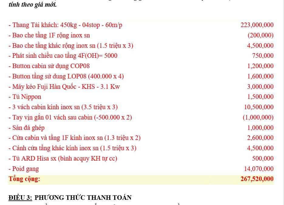

Kính các cụ 1 ly ạ.
Nếu là hisa họ có phiếu giao hàng từ HCM ra khoảng 15 hạng mục, ngoài ra các nhà thầu họ muốn dùng thương hiệu khác như Torin hoặc các thương hiệu khác để tối ưu hóa lợi nhuận
Và để yên tâm hơn cụ có thể báo nhà thầu mình nhận hàng tại nhà máy Hisa, sau đó tự thuê xe cho về chân công trình
