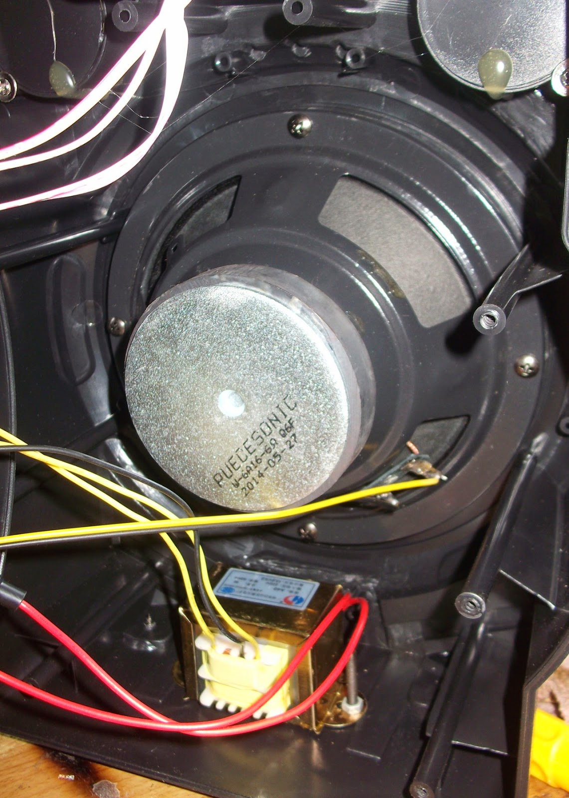

Biến áp của loa nó ở chỗ nào hả cụ? Hay là loa field coil?
Cái lão HUNGBDA79 biết quái gì loa bình dân mà nói, đây nhé:
Cụ nói chung chung quá hoặc cụ chả biết gì về loa đài và điện tử cả, E dự là vậy???
Loa mà có dây nguồn vào thì ắt là có bộ nguồn, ngày xưa thì dùng biến áp, giờ thì nguồn xung, còn cũng có loại có cục như biến áp nhưng ko phải biến áp, loại này thì ko cháy ra lửa được :D
Vâng, theo em hiểu thì trong cái chiết áp sẽ có cái biến trở làm thay đổi điện áp, tức là một dạng biến áp nhỏ.
Em không phải dân kĩ thuật, gọi tên không đúng, nhưng chuyện phòng cháy em nói từ thực tế nhà em hết.
Lần cái loa nhà em không ai làm gì bỗng bốc khói. Loa vẫn cắm điện và nối jack tín hiệu đến máy tính. Tắt máy tính thường không tắt loa.
Khi mở loa kiểm tra mới biết cục chiết áp khét lẹt.
Trong máy tính cũng có cục nguồn, cục này cũng chuyển điện 220v thành các điện 1,5v, 1,8v, 1,2v... Nghĩa là nó có chức năng hạ áp. Em cũng từng cháy cục nguồn máy tính khi máy đang cắm điện nhưng tắt máy.
Cái này ng ta gọi là biến áp xuất âm bố ah, mấy cái cục đen xì kha kìa, opt là loại loa cao cấp đấy bố ah.
