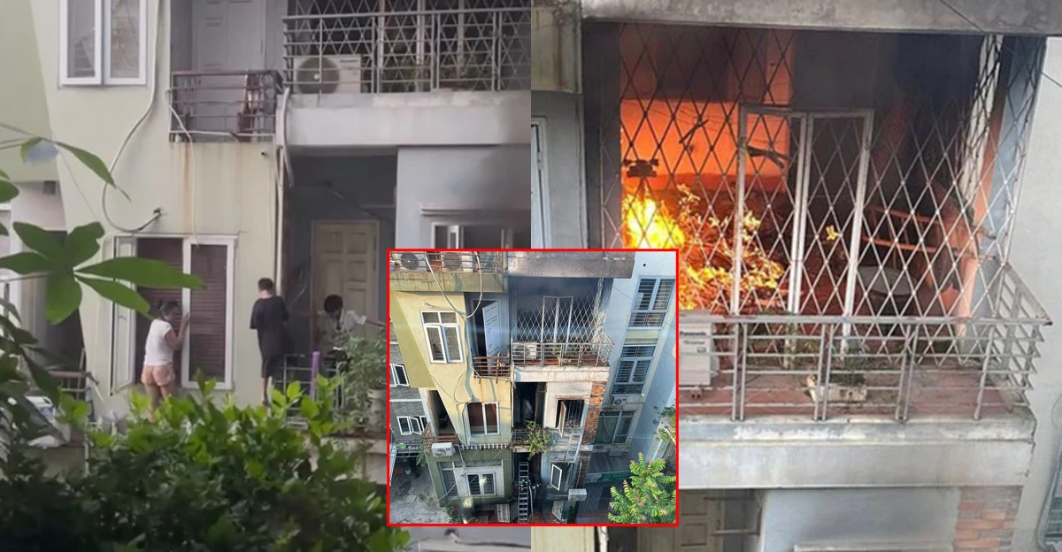

Nhìn ảnh ngôi nhà này cũng bị lỗi phong thủy để cái chuồng cọp to thế nhìn xấu hẳn căn nhà đi xong rồi cảm giác nó như một cái nhà giam vậy
