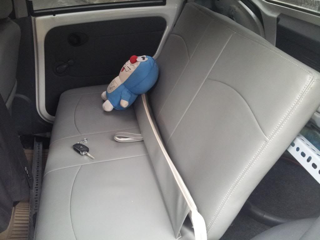

Chả là tết nhất e lên đời cái ghế sau loại có dây rút, cũng tiện vì ko dùng hạ xuống thì vẫn là cái phản rộng mênh mông. Tết e oánh xe về quê vi vu, toàn 3 người ngồi ghế sau (đi ở quê nên an toàn lắm); một hôm đi về ngoại, đang đi chắc do ông anh tựa kinh quá, kiểu như lấy đà rồi tựa cho đã, bỗng nghe tiếng rắc 1 cái, e kiểm tra thì ôi 1 bên mối hàn giữa thanh sắt tấm tựa và sắt tấm ngồi đã rời ra... tuy nhiên ghế vẫn kéo lên tựa nhẹ đc (chắc do bên kia vẫn chưa gãy) mấy hôm sau lại đi và tương tự, bên còn lại cũng gãy nốt... quá buồn luôn. E nhờ kinh nghiệm các cụ chỉ giáo xem hiện tượng thế ngoài đứt mối hàn liệu còn gãy đâu nữa ko, e nên mang ra hàn lại hay phải tháo hẳn ghế đi sửa ạ?

Làm triệt để đi cụ.... Để thế nguy hiểm quá :-s

Cụ làm chỗ cụ Bình à?đòi bảo hành thôi.e mua về cũng phải gia cố lại hết.mấy cái ống kẽm đấy ko ăn thua đâu
Vâng cụ ạ. Cụ gia cố ở đâu thế a, hay tự gia cố? Bjo đi vào đường xóc nó kêu lọc cọc khó chịu lắm
E mang ra cửa hàng hàn xì bảo họ gia cố lại.phải can thêm sắt to mới vào mấy cái mối hàn mới chắc được

Vâng chắc e theo cụ thôi, lọc cọc khó chịu lắm
Cụ chụp e xem cái ghế rút dây của cụ có khác ghế của e nhiều hay ko đc ko?của e là bằng cơm.lưng và ghế rời nhau.lúc nào dựng thì phải dựng lưng lên và cắm 2 thanh chốt xuống

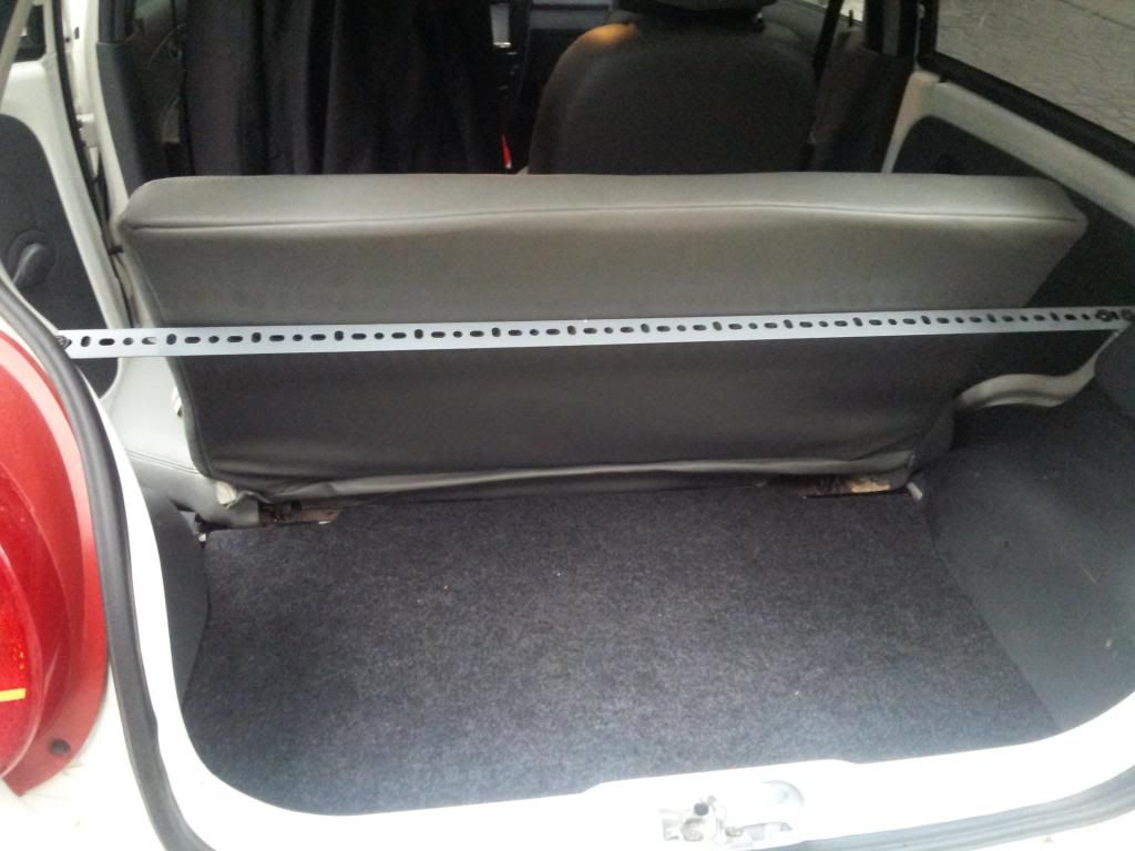

Thế khác của e rồi, của e nó liền nhau cụ a, chiều nay e vừa xử lý xong, ra thợ gò hàn lại, mối hàn cũ mỏng lắm nên dễ gãy, chiều e hàn lại dầy, chắc chắn rồi. Mai e chụp ảnh hầu cụ a. Nhưng nói chung ghế kiểu này chỉ dựa chơi thôi chứ đi đường dài dựa ngủ thì ọp ẹp lắm. E tính sẽ chế 1 thanh sắt dài, 2 đầu sẽ có vít và khi nào dựa sẽ gá vít vào 2 cái tai có sẵn sau xe, vậy là chắc cốp. (Chỉ khi nào dùng mới đưa thanh sắt ấy lên thôi, vì e ít khi chở thêm người lắm)

Giờ thì dựa mái thoải cụ a, e dùng thanh sắt v lỗ đa năng, đo cắt dài 1,18m, gá vào 2 cái tai sau xe, sắt lỗ nên nhiều kiểu bắt vít, giờ gia tốc xe chuyển động kiểu gì dựa cũng ổn

chống thêm thanh gỗ vào cho chắc ạ, chấp mấy ông to con ngồi dựa thoải mái hi22, em fun tý nhá
Cụ fun wa, thanh sắt này e đã thử check với 3 ông to con, vô tư luôn cụ a. Lại đc khen ngồi cao như xe 7 chỗ a, hehe :)) vì các xe 4 chỗ khác xu hướng ngồi ghế sau thường bị thấp
