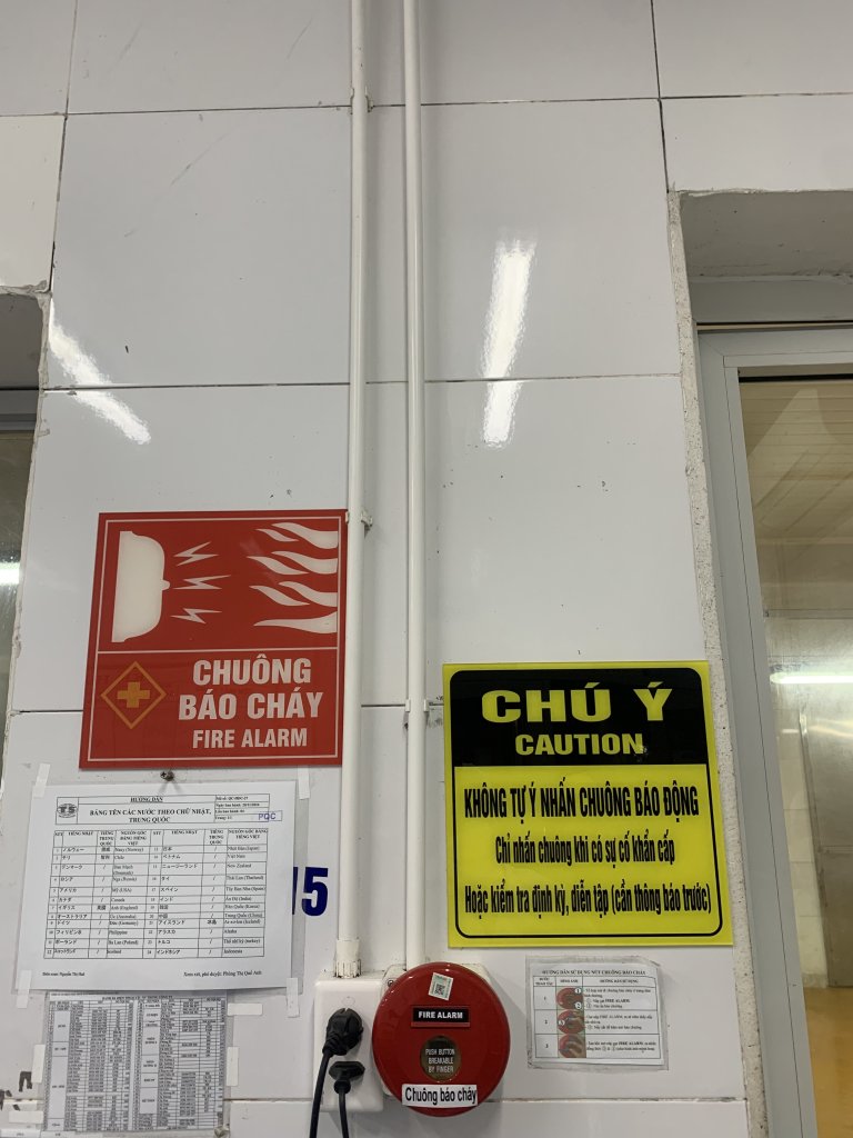

Phương án đi nổi của em là làm hệ đường ống như thế này.
Đi nổi xấu lắm cụ ạ. Dùng lâu dài thì xẻ tường ra, đi ống ruột gà và luồn dây điện (tất nhiên cụ sẽ phải dùng dây điện loại tốt).
Cụ đã mất công làm lại thì thêm thời gian để làm đàng hoàng luôn, dùng cho đỡ ngứa mắt.
Hôm nào vợ cằn nhằn mà lại thấy mớ dây điện đi nổi trước mặt thì dễ quạo lắm :D
Tuỳ theo cụ sẽ thiết kế đi đường điện như thế nào nhưng với diện tích như nhà cụ, 2 thợ làm thì chắc khoảng 1 tuần là xong. Sau đó lại hoàn trả hiện trạng ban đầu thì chắc phải tầm hơn 10 ngày mới hoàn thiện được.
