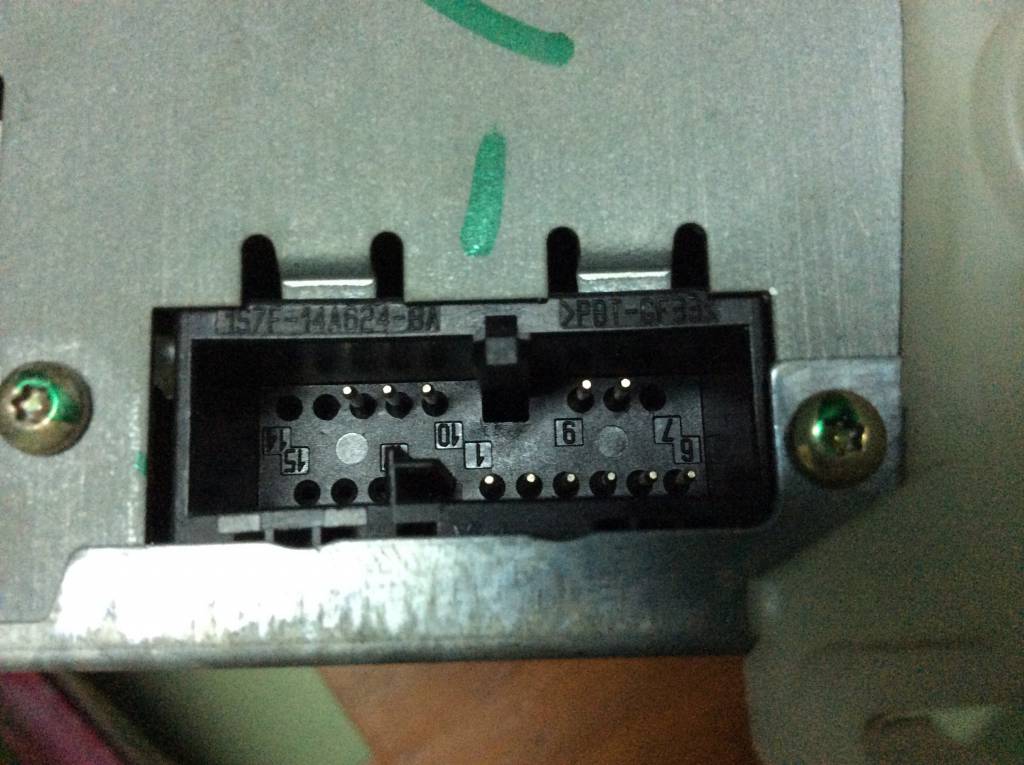

Cám ơn Bác đã hướng dẫn giúp E, nhưng E thấy cái hộc màu đen của E nó không giống như sơ đồ của Bác, E phải chạy xuống xe tháo tung ra và chụp ảnh, nhờ Bác giúp E cho trót . Ở hộc màu đen có hai hàn chân được đánh số, câu vỏ vào GND là câu cả 2 vỏ vào cùng chân như Bác đánh dấu phải ko? E gởi Bác cái hình Bác tíc sợi nào gắn vào đâu giúp E với. Ra đường Aux in rồi có cần mua mạch blutooth gắn vào nữa ko ?
Xin lỗi Bác em nhầm !
Đầu 6000CD mới câu được AUX còn đầu 6006 không có đường cho AUX đâu ạ . Nếu em cầm cái đài của Bác nghiên cứu thì cũng có cách để cho đường AUX vào
