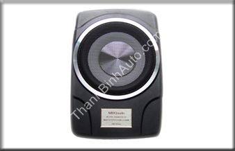

Không có chủ định lắp (vì Gấu không thích độ âm thanh :^) ), cuối cùng tặc lưỡi lắp quả MBQ, cụ Khôi lấy giá 2.150.000vnd :
Tuy nhiên tối về check thấy bên Thanh Bình auto bán cái sub này giá có 1.685.000vnd (cả lắp đặt) :'( . :
http://www.thanhbinhauto.com/home/detail.asp?iData=799&iCat=437&iChannel=49&nChannel=Products
mai có khi phải qua hỏi cụ Khôi xem có tính nhầm giá cho tớ không :^) :^)
Không giống nhau đâu cụ ạ,có tất cả đến khoảng 3 loại cùng 1 cái tên,lúc nào cụ rảnh lượn 1 vòng rồi cụ hiểu (b)(b)
