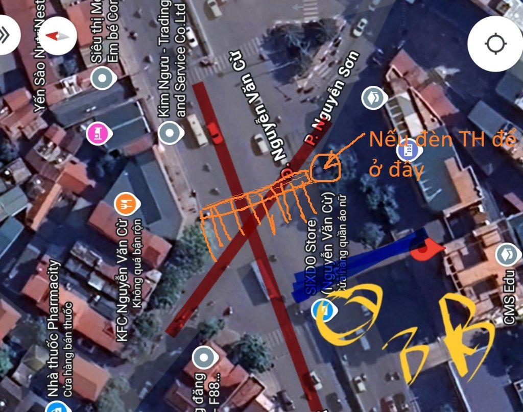

Đỏ: Ngã tư
Xanh: cổng cq
Vàng: biển báo rẽ (từ biển đến ngã tư tầm 50m)
Rẽ thoải mái mà cụ, nó là đèn dành cho ngã tư, ko liên quan cổng cơ quan, cụ nhìn thấy rõ vạch dành cho người đi bộ ngay chân đèn, có gì khó hiểu đâu nhỉ ?

khoảng 10 m thôi cụ, cụ nhìn vạch ngang cho người đi bộ đến giao cắt chéo ngã tư (đầu của xe bus), ước lượng thấy ngay khoảng cách, sao mà 50 m đc nhỉ ?
địa hình là ngã tư chéo chữ X, sát kề với một ngã ba chữ T, dính liền nhau
danleduc
OF-727286
28/4/20
8,100
842,808 Mã lực
Vì cái Ngã Tư này hơi "dị", đường Nguyễn Sơn nó chéo với Nguyễn Văn Cừ....nên chỗ đặt đèn hiệu GT người ta phại đặt thẳng với chỗ giao giữa Nguyễn Sơn với NVC phía bên kia thẳng sang....dẫn đến có 1 hình tam giác với cạnh 50m cách điểm giao bên tay phải (theo hướng từ Cầu Chương Dương đi đến). :))
Nếu đặt đèn báo rẽ tận sát nút giao bên tay phải (theo hướng từ Cầu Chương Dương đi đến), thì sẽ dẫn đến 1 hiện tượng, các xe sẽ dừng tràn hết ra Ngã Tư...:))
Như này:
Vạch phân cách để chéo có làm sao đâu? Đầy đường ntn mà :D
Cũng được, mà độ chéo lớn quá, các phương tiện dừng đèn đỏ khó đỗ đấy cụ, dân VN ta có tính bon chen, dừng chờ đèn xe nào cũng muốn nhoi nhoi lên....:))
