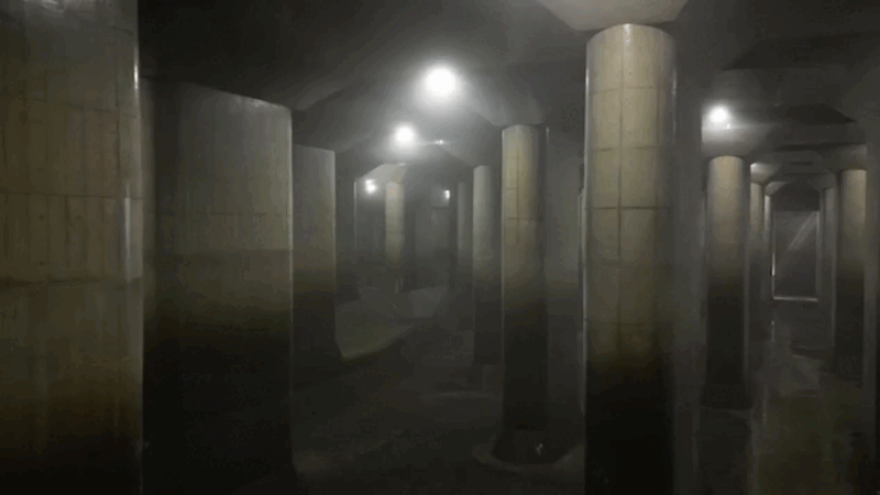

Khoét mấy cái siêu hố to khổng lồ để mà thoát nước thì mới được. Mà phải di dời kha khá dân. làm hệ thống cống ngầm nữa. =))
Giờ người chật như nêm khó lắm.Ở Nhật họ làmở ngoạiô. Ví dụ HN thì đào ở khu Chương Mỹ - Hoài Đức ok.
Sao phải khoét làm gì cho tốn kém.
Đào thêm sông, hồ không rẻ hơn à?

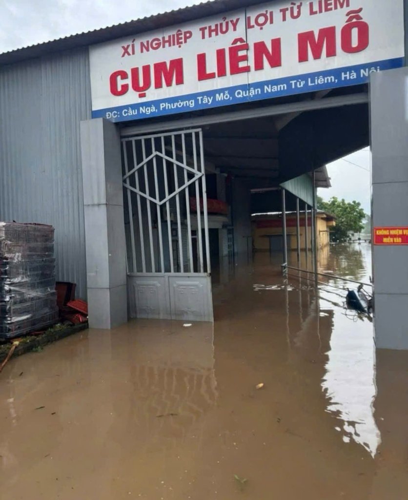

Theo người dân, khu vực Miêu Nha vốn trũng thấp, chỉ có một trạm bơm dưới cầu Ngà (gần đường 70 giao Đại lộ Thăng Long) đảm nhận thoát nước. Tuy nhiên, những ngày vừa qua, trạm bơm cũng ngừng hoạt động với lý do bị ngập
Đúng như cụ nói, trạm bơm không hoạt động do ... bị ngập. Chắc phải có sóng thần ập vào thì trạm bơm mới bị ngập được.
Trạm bơm chống ngập bị ngập nước nên không bơm chống ngập được, khi nào trạm hết bị ngập thì bơm để khu vực này hết ngập =))
Lý do trên giải thích cho việc vì sao ngập mà trạm bơm chống ngập không bơm.

Sáng nay đây cụ ạ

Linh Đàm, Hoàng Mai, Hà Nội
Em đã bảo rồi mà. Trạm bơm bơm nước ra sông, mà sông ngập rồi thì bơm kiểu gì.
Mưa ngập là do ông giời :)
