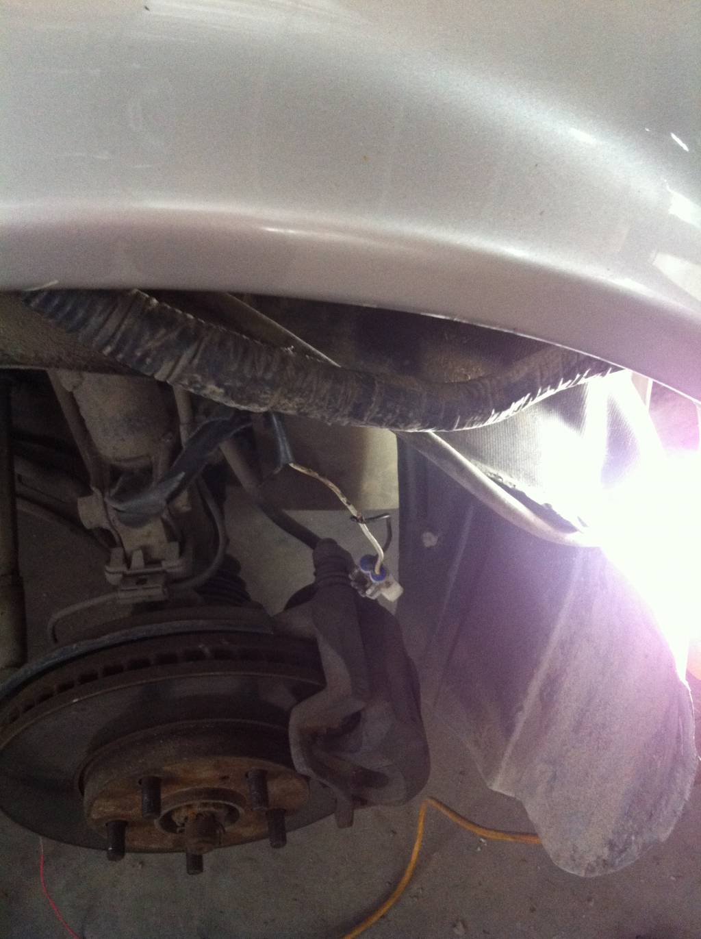

Xe em cũng cam2001 đây, 2 lần báo đèn ABS cắm máy vào đều báo lỗi hỏng hệ thống, cơ mà đếch phải, lần theo hốc bánh trc thì hoá ra do chuột cắn đứt dây (đoạn có cái rắc cắm, lát em úp ảnh cho xem). Cụ cứ tháo thử 2 hốc bánh ra kiểm tra xem đã nhé, biết đâu lại bị giống xe em ợ.

Hôm nay mạng lỗi thế nào mà em ko làm sao pots ảnh lên đc ợ.

Pots đc rồi:D (cái vỏ ngoài bị cắn nham nhở, xé ra thì dây đen bên trong đứt rời)
